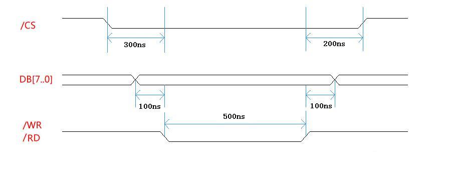

  首先,这个项目是基于单片机的应用,如果你对单片机的读写时序不是很熟练,不妨看看特权同学的一篇详细讨论51单片机扩展RAM读写时序的文章《单片机的扩展RAM读写时序》。下面简单看下11.0592MHz的51单片机的读写时序图吧。
  大体和上面的波形相差无几,地址总线没有画出来,不过地址总线一般是会早于片选CS到来,并且晚于片选信号CS撤销(这个说法不是绝对的,但是至少对于下面的应用是这样)。
  我们现在的工作是作为MCU的从机,即模拟MCU的扩展RAM。MCU若发出写时序,FPGA就得在数据稳定于数据总线时将其锁存起来;MCU发出读时序,FPGA就要在MCU锁存数据的建立时间之前把数据放到数据总线上,并且到MCU锁存数据的保持时间结束后才能将数据撤销。基本上,我们要干的就是这些活,下面讨论verilog在设计上如何实现,但是限于篇幅,不对时序分析做讨论,假定这是一个很理想的总线时序。
