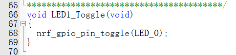

  3.主函数部分。如下图所示:

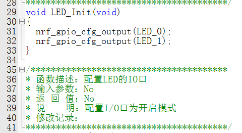

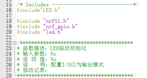

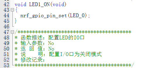

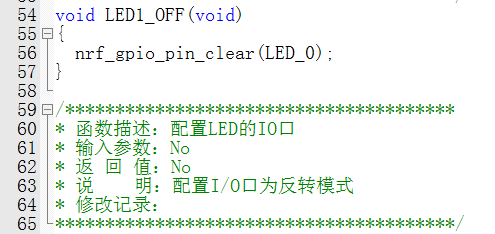

                  4.LED灯驱动源文件。如下图所示:

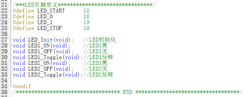

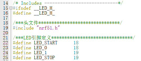

  5.LED灯驱动头文件。如下图所示:

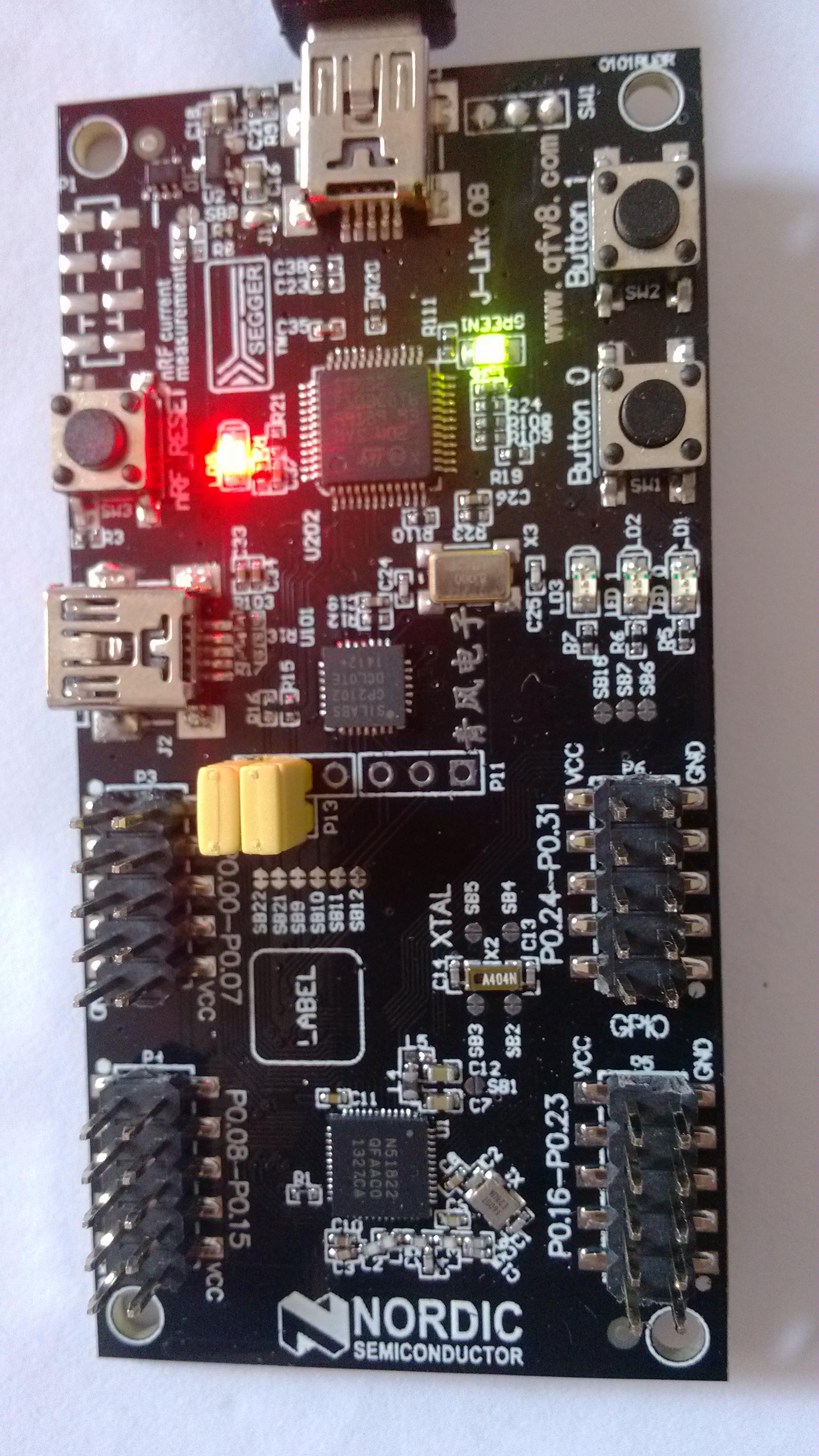

  四、效果展示
  下面是下载之后效果验证,LED1实现一闪一闪。如下图所示:
