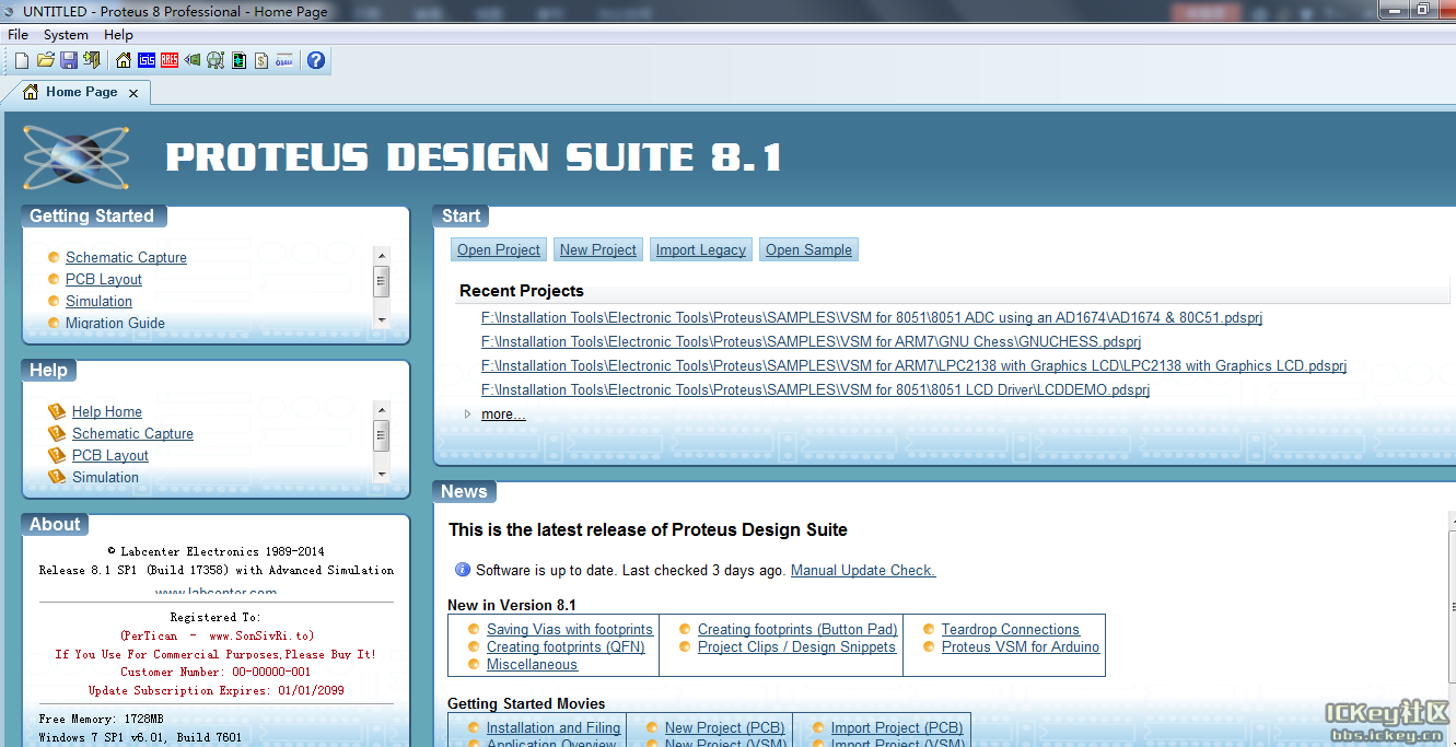

  1.先打开Proteus8.1。如下图所示:

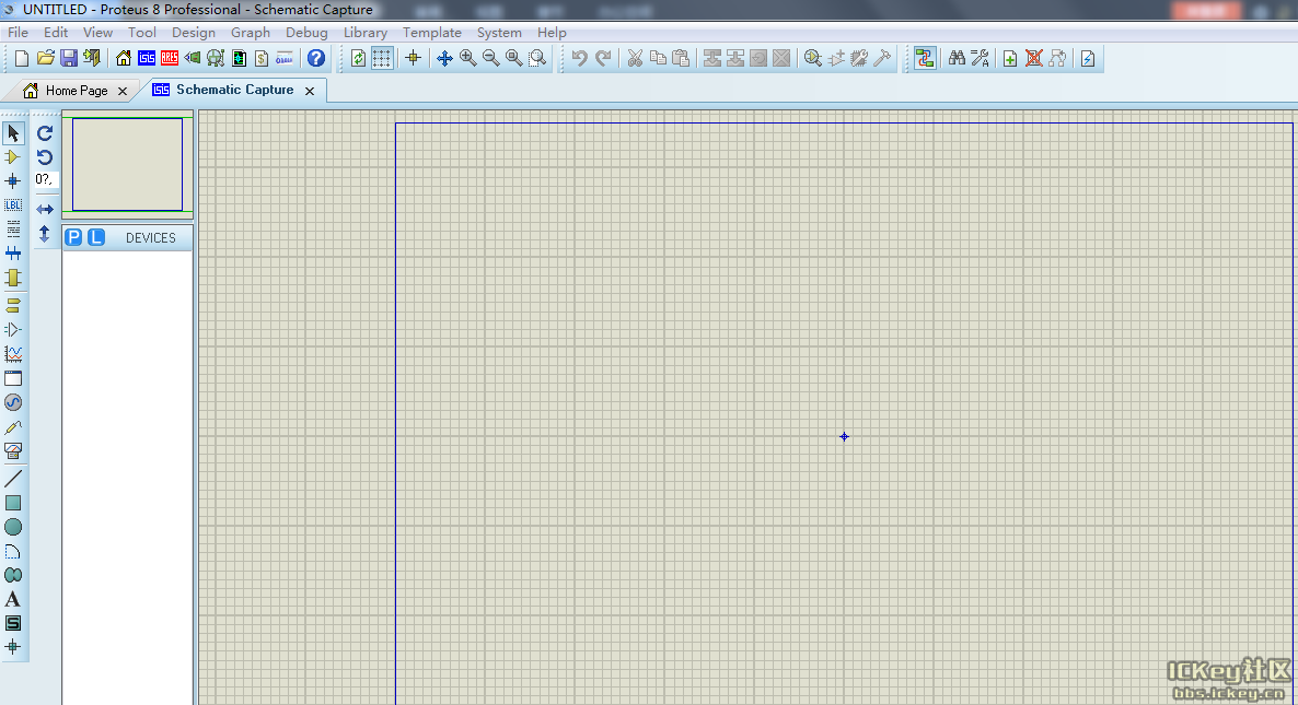

  2.打开Proteus仿真界面。如下图所示:

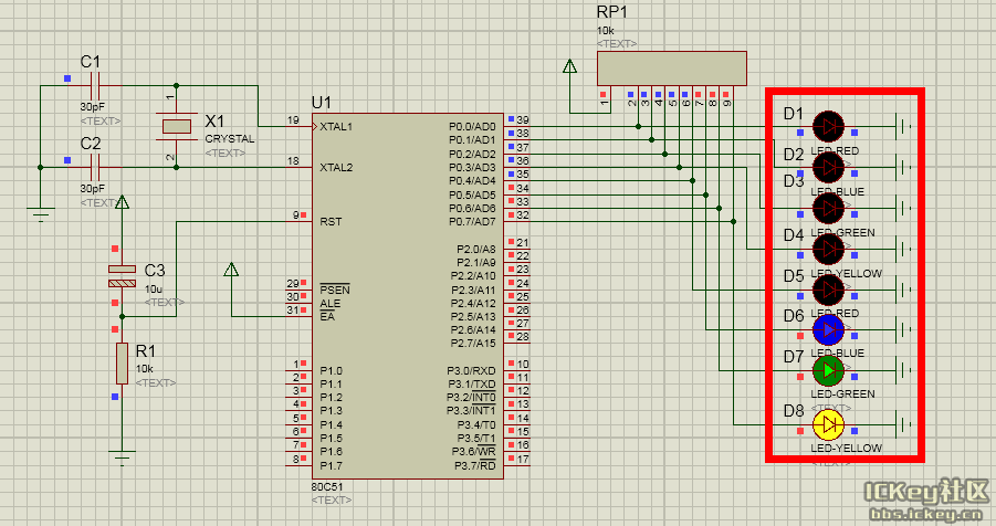

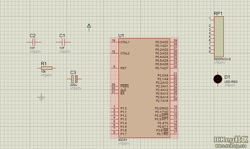

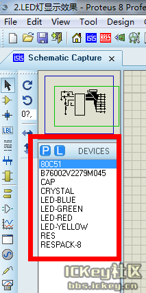

  3.找到所需要的电子元器件。如下图所示:

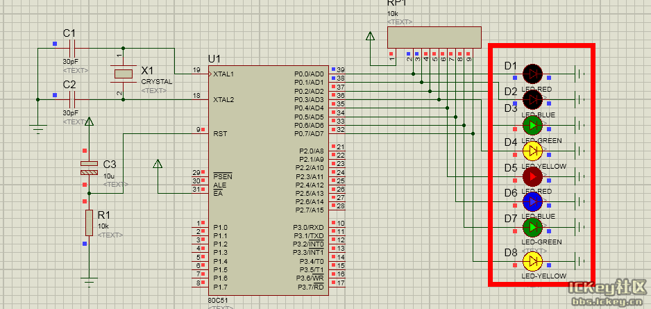

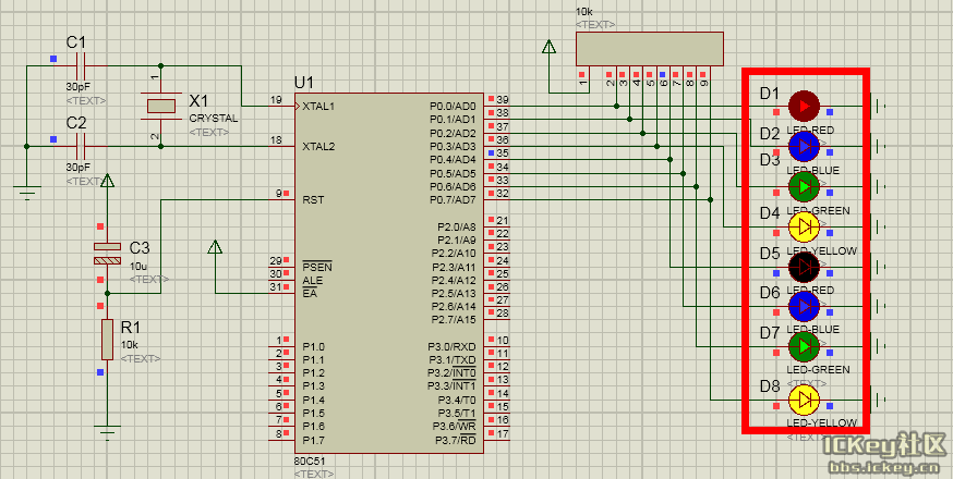

  4.把元器件布局好仿真界面上。如下图所示:

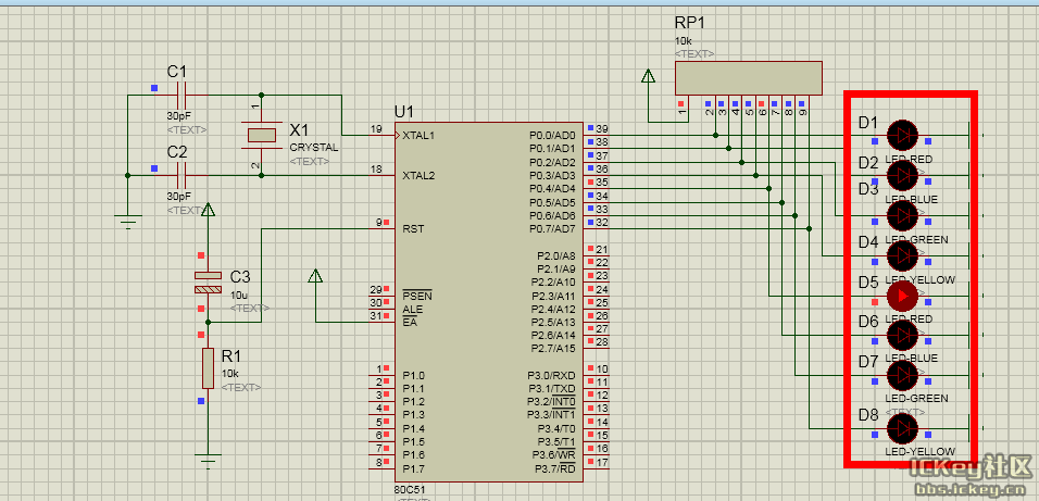

  5.按照自己的想法设计电路。如下图所示:

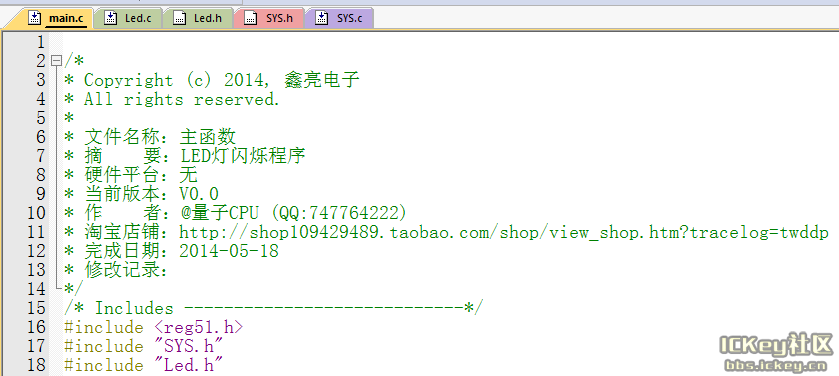

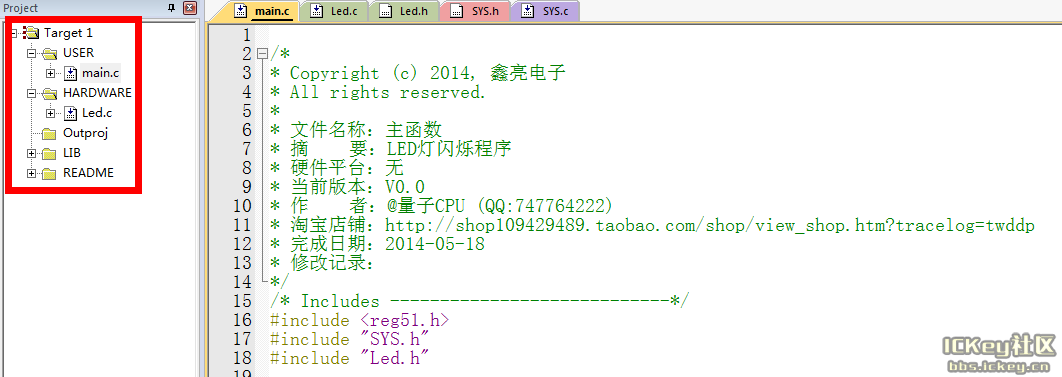

  1.打开keil软件,然后建立工程,如下图所示:
  2.编写程序。如下图所示:

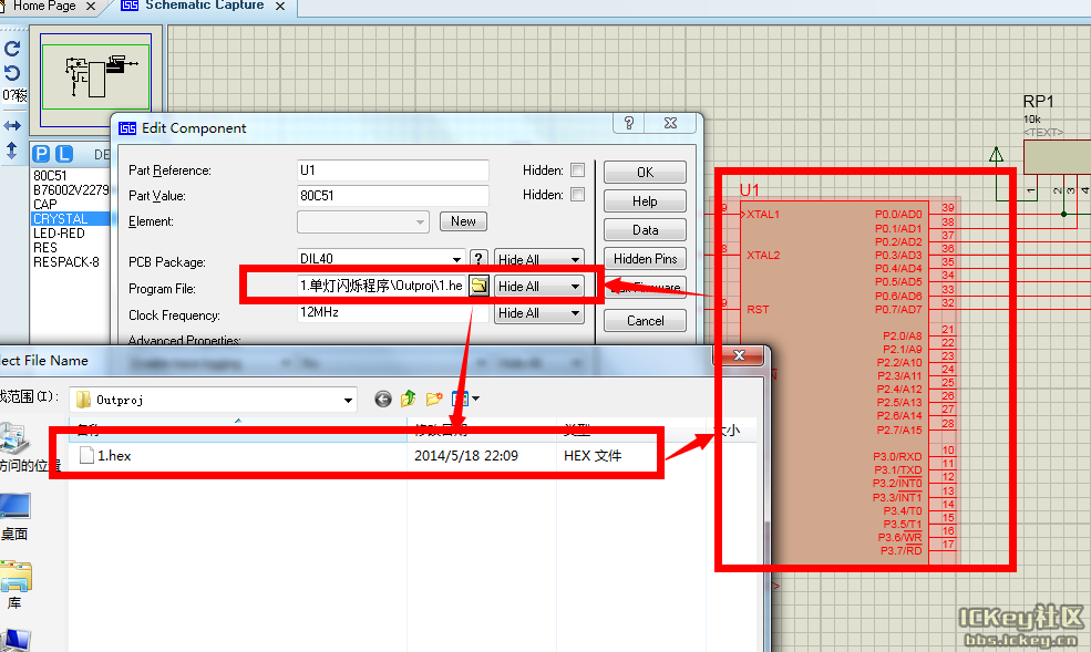

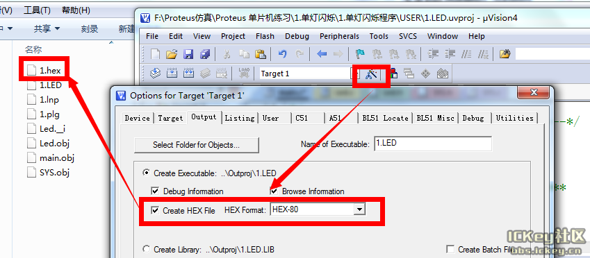

  1.先用keil生成hex文件。如下图所示:
  2.把hex文件加载到Proteus仿真的单片机中。如下图所示:

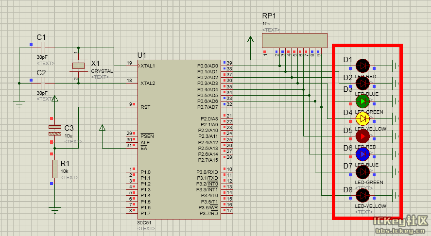

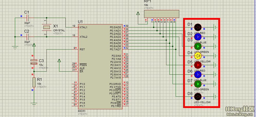

  3.最后点击运行,看看是否通过。如下图所示:

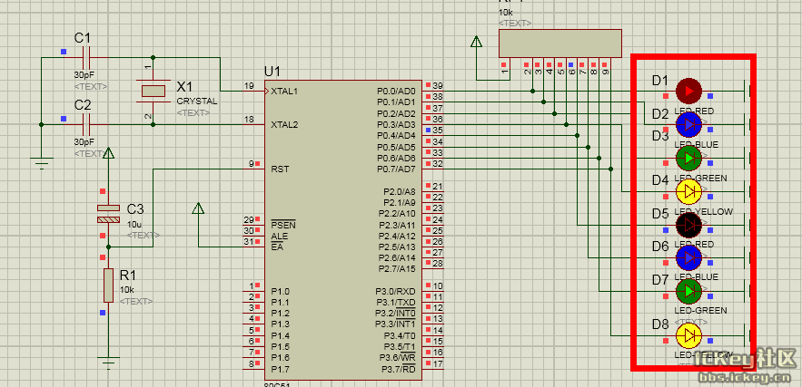

  效果1:依次从上往下点亮
  效果2:依次从下往上单个灭
  效果3:依次从下往上单个灭
  效果4:依次从上往下灭
  效果5:依次从下往上亮
  效果6:两边向中间灭
  效果7:中间向两边亮
  七种效果,惊喜不断。O(∩_∩)O哈哈~
