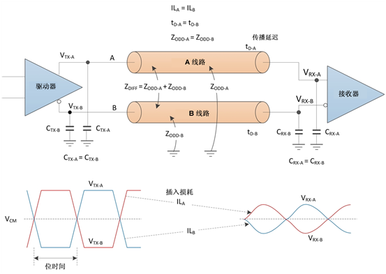

  串行比特流是通过一个差分对传播的差分信号。如图1所示,差分信号的预计到达时间是一样的,这样的话,它们在接收端上保持差分信号的属性(等振幅、反相位)。一个接收器被用来恢复信号,然后正确地采样和恢复数据,从而实现无误差数据传输。
  图1:理想差分对的电气属性

  A线路和B线路都需要保持相当恒定和相等的特性阻抗,通常称为奇模阻抗,此时两条线路均差分激励。
  差分信号应该在到达目的端时保持差分信号的属性:几乎相等的振幅和相反的相位。
  每条线路的插入损耗应该大致相等。
  每条线路的传播延迟应该大致相等。
  总之,我们应该寻求相等并且相当恒定的奇模阻抗,从而最大限度地减少从源端到目的端整条差分对长度上的阻抗波动。我们也应当使A线路与B线路之间的延迟匹配和插入损耗匹配。此外,我们需要确保插入损耗不会太多,这样的话,接收器能够正确地恢复数据。
  为了满足上述要求,A线路和B线路应该在它们的物理布局布线中保持高对称。发射器和接收器也应该在它们的A和B线路电路中保持高对称,这样的话,它们在A线路和B线路上的电气负载相等。
