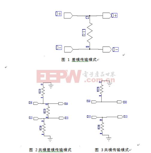

  关于终端阻抗匹配,差分信号传输我们通常采用差模模式,还有一种传输模式是共模模式。其终端电阻配对参考设计如下所示,
  匹配电阻的大小通常用阻抗分析仪进行测量和标定。
  对于我们常用的差模终端匹配电阻,通常选用50欧姆或者100欧姆进行,实际中也需要进一步的匹配。由于差模模式传输的信号是相互间的参考而与地无关,因此没有了共模的RF能量。也可以在设计初定为共模差模模式,在后期调试过程中采用不同的模式进行比较,这也不失为一种好方法。
