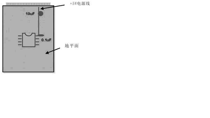

在布线时,模拟器件和数字器件都需要这些类型的电容,都需要靠近其电源引脚连接一个电容,此电容值通常为0.1uF。系统供电电源侧需要另一类电容,通常此电容值大约为10uF。
这些电容的位置如图1所示。电容取值范围为推荐值的1/10至10倍之间。但引脚须较短,且要尽量靠近器件(对于0.1uF电容)或供电电源(对于10uF电容)。
电路板上加旁路或去耦电容,以及这些电容在板上的位置,对于数字和模拟设计来说都属于常识。但有趣的是,其原因却有所不同。在模拟布线设计中,旁路电容通常用于旁路电源上的高频信号,如果不加旁路电容,这些高频信号可能通过电源引脚进入敏感的模拟芯片。一般来说,这些高频信号的频率超出模拟器件抑制高频信号的能力。如果在模拟电路中不使用旁路电容的话,就可能在信号路径上引入噪声,更严重的情况甚至会引起振动。
图1 在模拟和数字PCB设计中,旁路或去耦电容(0.1uF)应尽量靠近器件放置。供电电源去耦电容(10uF)应放置在电路板的电源线入口处。所有情况下,这些电容的引脚都应较短

对于控制器和处理器这样的数字器件,同样需要去耦电容,但原因不同。这些电容的一个功能是用作“微型”电荷库。在数字电路中,执行门状态的切换通常需要很大的电流。由于开关时芯片上产生开关瞬态电流并流经电路板,有额外的“备用”电荷是有利的。如果执行开关动作时没有足够的电荷,会造成电源电压发生很大变化。电压变化太大,会导致数字信号电平进入不确定状态,并很可能引起数字器件中的状态机错误运行。流经电路板走线的开关电流将引起电压发生变化,电路板走线存在寄生电感,可采用如下公式计算电压的变化:V = LdI/dt
其中,V = 电压的变化;L = 电路板走线感抗;dI = 流经走线的电流变化;dt =电流变化的时间。
因此,基于多种原因,在供电电源处或有源器件的电源引脚处施加旁路(或去耦)电容是较好的做法。

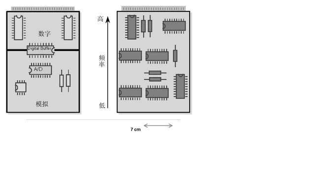

电路板布线的基本知识既适用于模拟电路,也适用于数字电路。一个基本的经验准则是使用不间断的地平面,这一常识降低了数字电路中的dI/dt(电流随时间的变化)效应,这一效应会改变地的电势并会使噪声进入模拟电路。数字和模拟电路的布线技巧基本相同,但有一点除外。对于模拟电路,还有另外一点需要注意,就是要将数字信号线和地平面中的回路尽量远离模拟电路。这一点可以通过如下做法来实现:将模拟地平面单独连接到系统地连接端,或者将模拟电路放置在电路板的最远端,也就是线路的末端。这样做是为了保持信号路径所受到的外部干扰最小。对于数字电路就不需要这样做,数字电路可容忍地平面上的大量噪声,而不会出现问题。
图4 (左)将数字开关动作和模拟电路隔离,将电路的数字和模拟部分分开。 (右) 要尽可能将高频和低频分开,高频元件要靠近电路板的接插件

如上所述,在每个PCB设计中,电路的噪声部分和“安静”部分(非噪声部分)要分隔开。一般来说,数字电路“富含”噪声,而且对噪声不敏感(因为数字电路有较大的电压噪声容限);相反,模拟电路的电压噪声容限就小得多。两者之中,模拟电路对开关噪声最为敏感。在混合信号系统的布线中,这两种电路要分隔开,如图4所示。

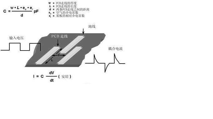

PCB设计中很容易形成可能产生问题的两种基本寄生元件:寄生电容和寄生电感。设计电路板时,放置两条彼此靠近的走线就会产生寄生电容。可以这样做:在不同的两层,将一条走线放置在另一条走线的上方;或者在同一层,将一条走线放置在另一条走线的旁边,如图5所示。在这两种走线配置中,一条走线上电压随时间的变化(dV/dt)可能在另一条走线上产生电流。如果另一条走线是高阻抗的,电场产生的电流将转化为电压。
快速电压瞬变最常发生在模拟信号设计的数字侧。如果发生快速电压瞬变的走线靠近高阻抗模拟走线,这种误差将严重影响模拟电路的精度。在这种环境中,模拟电路有两个不利的方面:其噪声容限比数字电路低得多;高阻抗走线比较常见。
采用下述两种技术之一可以减少这种现象。最常用的技术是根据电容的方程,改变走线之间的尺寸。要改变的最有效尺寸是两条走线之间的距离。应该注意,变量d在电容方程的分母中,d增加,容抗会降低。可改变的另一个变量是两条走线的长度。在这种情况下,长度L降低,两条走线之间的容抗也会降低。
另一种技术是在这两条走线之间布地线。地线是低阻抗的,而且添加这样的另外一条走线将削弱产生干扰的电场,如图5所示。
