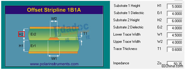

其次,从加工可实现的角度出发,50欧姆实现起来比较方便。从前面阻抗计算公式可知,过低的阻抗需要较宽的线宽以及薄介质(或较大的介电常数),这对于目前高密板来说空间上比较难满足;过高的阻抗又需要较细的线宽及较厚的介质(或较小的介电常数),不利于EMI及串扰的抑制,同时对于多层板及从量产的角度来讲加工的可靠性会比较差;而50欧姆在常用材料的环境下普通的线宽和介质厚度(4~6mil)即符合设计要求(如下图一阻抗计算),又方便加工,慢慢的成为默认选择也就不足为奇了。
图一  阻抗计算
