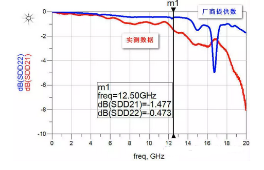

  如下是近来测试的一款连接器和厂商提供数据的插入损耗对比图:
  从结果上分析,在12.5GHz时,相差1dB,还是差别有点大。使用好一点的材料,都可以达到将近2inch的走线距离,着实有点小恐怖。当然,这并不是所有的连接器都是如此这种情况,有的还是非常接近的。
