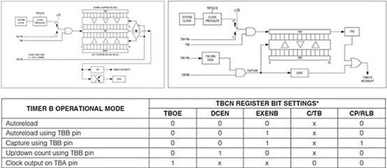

  定时器和计数器开始了操作一些非常简单的方式来代替普通程序的循环计数外部事件,定时内部和外部的业务和关键MCU操作收集各种统计信息。一些最熟悉的计数模式是由在马克西姆MAXQ612 MCU上的特征图示并一些例子示于下面的图1。在该图的底部的表格显示了三种常见的自主运行模式定时器B时,MAXQ612定时器/计数器模块:自动重载,捕获和PP /减计数。在右上角的图显示了自动重载模式框图。的时钟输入定时器B可以来自一个时钟分频器,可以划分系统时钟具有八个不同的设置,或从外部引脚。控制位,TRB,启用或禁用定时器B操作。定时器值寄存器(TVB)向上计数时钟时和当它达到存储在定时器B加载寄存器(TBR)的值,并产生中断和无线电视复位到零。这提供了在不使用宝贵的CPU周期以创建一个延迟创建延迟的简单方法。外部引脚可用于选择性TVB复位至零为好,使该模式可用于创建一个超时,如果期望的输入没有在时间的预计量显示出来。
  马克西姆MAXQ612微控制器的图像
  图1:马克西姆MAXQ612 MCU为例计数器/定时器模式。 (美信提供)
  在图1的右上角的框图说明在捕获模式的动作。在这种模式下,时钟分频器和启用/禁用功能是一样的,在自动重装模式。该TBV寄存器计数和复位至零时溢出并产生一个可选的中断。上的外部引脚TBB的下降沿,在TBV寄存器中的值被装入捕获寄存器,TBR和中断,EXFB,可以生成。此模式是用于计数所述外部信号,以确定信号频率或信号延迟的上升沿之间的时钟数是有用的。定时器从而释放从做周期密集的计算操作的CPU,因此它可以成为它真正需要的工作更有效率。
  其他几种常见的定时/计数器操作由MAXQ612如向上/向下自动重装,其中外部引脚控制计数的方向支持。此模式适用于各种脉冲宽度调制信号,如那些在机电传感器中使用的解码很有帮助。时钟输出模式可用于使用系统时钟,一个分频器和定时器B的终端计数最后,一个脉宽调制(PWM)输出模式可以产生的边沿对齐信号以产生一个简单的输出时钟在共同PWM应用中使用,如那些用于电机控制。

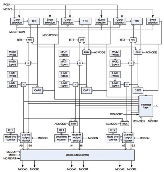

  一些最先进的定时器/计数器功能用于PWM应用用于电机控制的。这些计数器使用专用硬件来释放所述处理器做更高级别的功能实现尽可能多的马达相关的PWM功能成为可能。马达控制PWM定时器/计数器的基本操作是大多数制造商实现和那些在恩智浦LPC 17XX PWM定时器,它适用于三相交流和直流马达控制应用进行了优化之间找到共同的,提供了一个很好的例子。如图2,马达控制PWM模块的功能,可以直到你知道有一个基本的PWM定时器通道的三个副本出现相当复杂;一个在左边,一个在中间,和一个在右边。具有三个通道使得有可能使用单个的定时器/计数器,用于一个非常有效的实现控制三相电动机。每个通道控制的一对输出端,反过来,可控制的东西片外,像一组线圈中的电动机。每个通道包括一个定时器/计数器(TC)的寄存器,是由一个处理器时钟(定时器模式)或由输入引脚(计数器模式)递增。
  恩智浦LPC 17XX PWM定时器/计数器图片
  图2:恩智浦LPC 17XX PWM定时器/计数器。 (恩智浦提供)
  每个通道都有一个相对于TC值的限制寄存器,并且当发生匹配TC是两种方式中的一“复位”。在边缘对齐模式对TC复位为0,而在中心的模式匹配切换TC,直到它达到0,此时将其再次开始计数递减上的每个处理器的时钟或输入引脚过渡。
  每个通道还包括一匹配寄存器,用于存放比限制寄存器更小的值。在边沿对齐模式下通道的输出切换每当TC??值的匹配无论是比赛还是限制寄存器,而在中心对齐模式下,它们被切换,只有当它匹配寄存器相匹配。因此,该限寄存器控制的输出的期间,而匹配寄存器控制多少每个周期输出花费在每个状态的。具有在极限寄存器中的一个小的值最小化的纹波如果输出被集成到一个电压,并且允许电机控制PWM定时器来控制,在高速操作的设备。

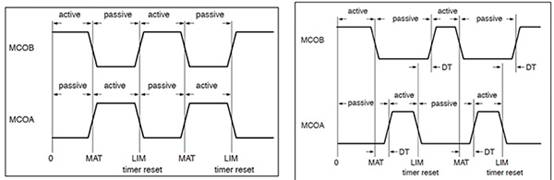

  所有这些通道的硬件元件协同工作,以控制两个输出,A和B,其可驱动的一对晶体管的两个电力轨之间切换的控制点。大部分时间的两个输出具有相反的极性,而是一个死区时间功能可启用(以每个通道为基础)来延迟两个信号'从被动转变为有效状态,以使所述晶体管是从未上同时进行。每对输出的状态可以被认为是高,低的,和浮动或上,下,和中心关闭。从主动和被动高低每个通道的映射是可编程的,并且每一个可以执行边缘对齐的中心对齐脉冲宽度调制。图3显示了输出配置的两个例子。在一个在左边的中心,没有任何停滞时间一致。在一个在右边有插入,以确保两个输出都不会主动在同一时间死区时间(DT)。
  恩智浦LPC17xx电机控制PWM定时器/计数器图片
  图3:NXP LPC17xx马达控制PWM定时器/计数器,例如输出配置。 (恩智浦提供)

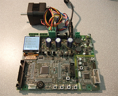

  随着微控制器变得更加具体的应用,制造商们创造更多的以应用为导向的开发套件和参考设计。电机控制应用也许是的特定应用套件中最常见的例子之一。仅举一例,瑞萨提供了一个完整的电机控制开发工具包,在图4中,其中甚至还包括一个例子马达所示的YMCRPRX62T。该套件配备了所有您需要评估瑞萨RX62T MCU在几个电机控制设计软件和参考设计。甲PC主机示范图形用户界面示出了电机的转速,电压及电流,同时允许用户调整参数和算法可以直接查看各个结果,以帮助调整电机运行在一个特定的设计最佳结果。许多其它厂商也有一些类似的功能,瑞萨RX62T电机控制评估套件。寻找你的目标应用程序和开发环境的最佳匹配,以充分利用显著量的工作制造商“捆绑”的工具包,以帮助你加快你的下一个电机控制设计。
  瑞萨电机控制开发套件的图片为RX62T MCU系列
  图4:瑞萨电机控制开发套件RX62T MCU系列。 (瑞萨提供)
