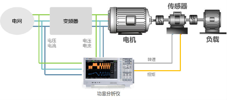

对一些电机运动控制系统要求严格的场合,需要准确检测变频器的选配效果如何,直接方法就是通过电机测试系统进行测试。但要想完成变频器与电机系统的整体测试,对电机测试系统也就提出了更高的要求,比如高带宽、高精度的电参数测量,多通道同步测试等。
