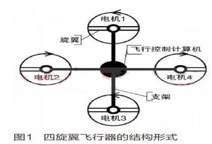

四旋翼飞行器由一个十字支架和四个螺旋桨组成,支架中间安放飞行控制处理器及外部设备,四个螺旋桨半径和角度相同,呈左、右、前、后四个方向两两对称排列。四个电机对称安装在支架端,其中,电机1和电机3逆时针旋转,电机2和电机4顺时针旋转,通过改变四个电机的转速来控制电机的运行状态。其结构形式如图1所示。

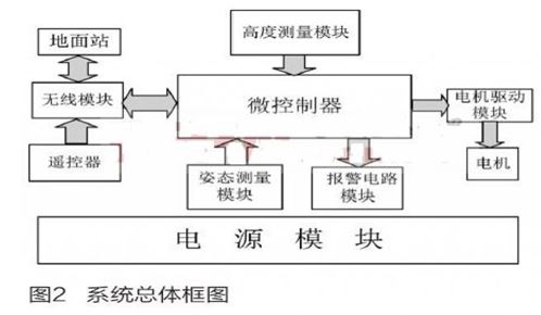

飞行控制系统分为地面和机载两部分,其在物理上是彼此单独的,在逻辑上是彼此相连的。地面部分又分为地面站部分和遥控器部分,这两部分相互独立。整个飞行控制系统由微控制器模块、无线模块、电机驱动模块、姿态测量模块、高度测量模块、报警电路模块、地面站和遥控器等部分组成。系统总体框图如图2所示。

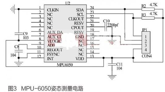

四旋翼飞行器受电机振动和外界干扰影响较大,精确数学模型建立较难,且其载重有限,一般以惯性器件作为姿态测量装置,姿态测量部件是整个硬件系统的重要部分。本设计综合考虑硬件设计原则,采用MPU-6050作为飞行器的姿态传感器。MPU-6050通过IIC协议接口进行通讯,只需要将MPU-6050的SDA数据线和SCL时钟线与STM32通用I/O口相连接,其电路如图3所示。为了稳定输出,避免空闲总线开漏,利用R2与R3作为SDA和SCL的上拉电阻,提高总线的负载能力。电路中C9为数字供电电压滤波电容,C8为校准滤波电容,C10为电荷泵电容,C11为供电电压滤波电容。

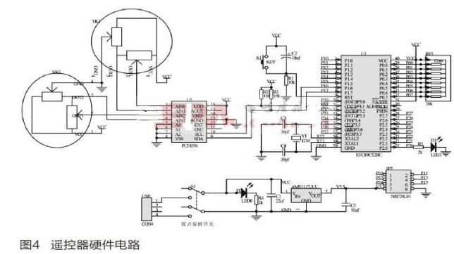

本设计采用摇杆控制方式,利用数-模转换器将摇杆的模拟量转化为数字量,再将转化后的数字信号传递给小型控制器,经过一定的数据处理,通过无线发射出去,供飞行器控制器接收利用。采用nRF24L01作为遥控器的无线发射器件,为了便于数-模转换,遥控器摇杆采用摇杆电位器,通过采集电位器的电压值去衡量遥控的行程量;由于遥控器处理信号单一,不需要高速的处理器,采用8位的51单片机STC89C52RC作为遥控器的控制器,用来采集摇杆的模拟信号和发送采集到的数据。采用PCF8591作为数据获取器件,其含有4路模拟量输入,1路模拟量输出,属于标准的IIC通讯,能够满足本设计要求。遥控器硬件电路如图4所示。

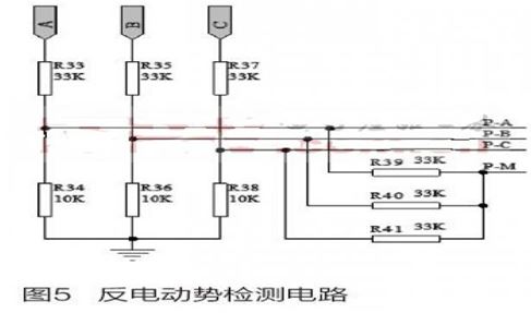

在换向的过程中,需要不停地检测转子的位置,通过转子产生的反电动势就可以知道转子的位置信息,通过分压衰减原理,检测电机三相反电动势电压相对中性点的电压,从而确定转子的位置。反电动势检测电路如图5所示。
其中,A、B、C端子为电机三相电压,R33~R38为分压电阻,P-A、P-B、P-C分别三相反电动势对应电压,P-M为中性点电压。

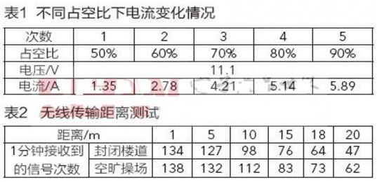

通过对4个电机进行通电,加上不同占空比的PWM波形,来控制电机的转速,记录电源电压、电流的变化情况,在稳定输出11.1V,不同的占空比下,电源电流变化情况如表1所示。
由表1可知:占空比越大,电机驱动工作需要的电流越大;在占空比达到接近极限值时,电流输出变化很小,实验表明硬件系统能够可靠运行。
3.2 无线通讯调试
通过测试无线的连通性、传输距离和丢包率,来确定无线模块的性能特性。把遥控器设置为发送模式,地面站设置为接收模式,利用地面站的报警灯来指示接收的状态,成功接受一次闪一下,通过改变遥控器和接收机之间的距离,记录一分钟内指示灯闪烁的次数,来评估无线传输质量;测试分别在教学楼楼道和空旷操场进行,详细记录见表2。
由表2可知:无线通讯在15m之后的传输效果有明显下降,这是由无线通信模块的功率决定的,实验表明无线通信部分在设计需求范围内能够可靠运行。

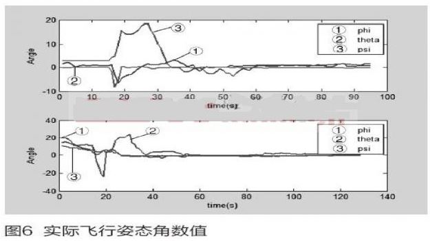

图6为PID控制算法下载到四旋翼飞行器控制器进行实际飞行控制的姿态曲线图,其中①代表横滚角,②代表俯仰角,③代表偏航角。图6为飞行器受到侧风干扰后,姿态角受控重新收敛到平稳(0,0,0)状态的角度数据。下图为飞行器从某一个姿态受控收敛到平稳(0,0,0)状态的角度数据。从实验结果可以看出系统能稳定运行。
