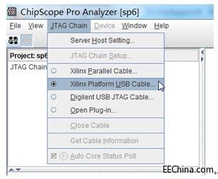

         在“ChipScope Pro Aanlyzer”界面中,点击菜单“JTAGChain à Xilinx Platform USB Cable…”。

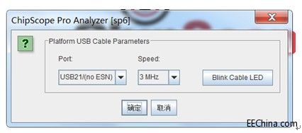

         随后弹出如图所示界面。大家可以尝试点击“Blink Cable LED”,相应的下载线上的LED将会闪烁,说明下载线连通正常。最后点击“确定”。

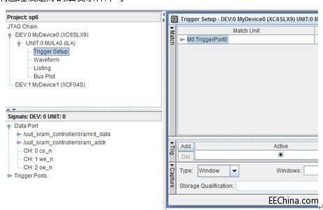

         此时,我们看到“Project”界面下出现了两个设备,如图所示。选择第一个设备。
         在第一个设备上单击鼠标右键,如图所示,选择“Configure…”。
         接着弹出的配置界面中,如图所示,点击“Select New File”,弹出右侧所示界面定位到当前工程所在文件夹下的sp6.v文件。完成后,点击OK。

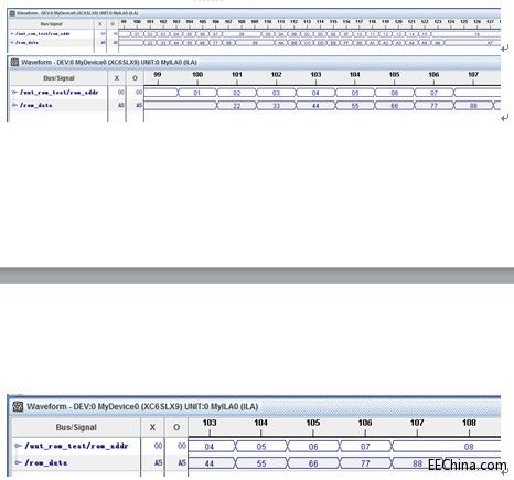

         此时,如图所示,我们可以双击“Trigger Setup”进行读写触发条件的设置,建议大家使用我们已经设定好的触发条件即可。
         如图所示,我们单击菜单栏上的运行图标,然后双击“Waveform”查看波形。
         我们设定触发条件为ROM地址addr[0]有下降沿时采样波形,采集到的波形如图所示。
         大家可以就着这里采样到的地址和数据对应情况,和ROM里面预存储的数据是否一致。
