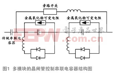

多模块的晶闸管控制串联电容器的结构如图1所示。单个TCSC模块由一个串联电容器并联一个晶闸管控制器,为了防止过电压,还会并联一个金属氧化物可变电阻。一个完整的补偿系统由多个模块串联而成,并且有一个旁路开关,在TCSC故障或维修时将其旁路掉[6-7] 。

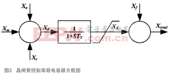

TCSC方框图如图2所示,其中Xa为开环辅助信号,如电力潮流控制信号;Xr为TCSC的初始操作点,Xm为调制小信号输入,上述三个信号合成TCSC的控制信号Xd。TCSC的自然响应延迟为时间的单一函数,用TT表示;TCSC的输出等效阻抗受操作模式与容量而存在上下限XTmax和XTmin;XT与固定电容Xf合成Xtotal。
由TCSC方框图得到1阶微分方程式:

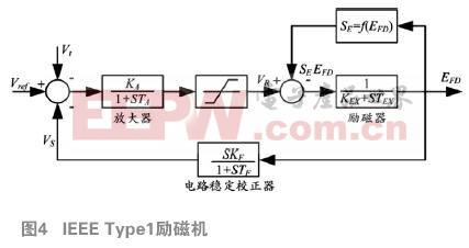

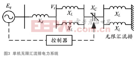

随着大功率电子元件的快速发展,晶闸管控制串联电容器能有效提升电网的输电效率,增加系统的稳定度。典型的单机无限汇流排电力系统如图3所示,励磁系统采用如图4所示的IEEE Type1励磁机,发电机的非线性动态行为利用双轴模型来描述。

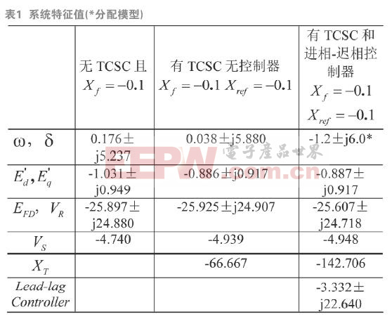

未加晶闸管控制串联电容器前的开环系统,其完整的特征值列于表1的第2列,系统的机电振荡模式不稳定。只加入晶闸管控制串联电容器而未加入辅助控制器的完整特征值列于表1第3列,系统的低频振荡阻尼虽有改善,但仍不稳定。所以必须施加控制信号至晶闸管控制串联电容器的控制机构。即

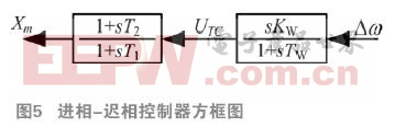

本文利用如图5所示的进相-迟相控制器来增加低频振荡阻尼,控制器的传递函数如式(12),可以化成(13)至(14)两个一阶微分方程式。
(12)
(13)
(14)

系统加入TCSC与进相-迟相辅助控制器后的特征值如表1第4列所示,机电模式振荡的特征值准确的落在指定的位置上,其他模式的阻尼也得到了改善。

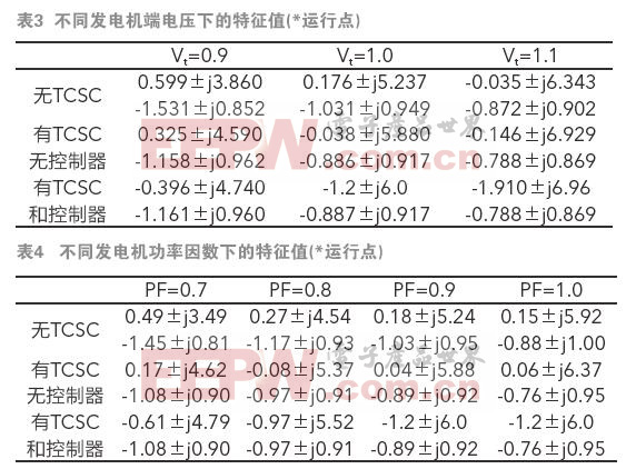

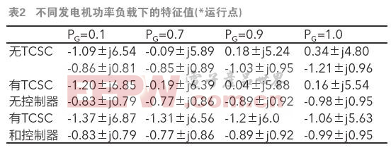

针对特定操作点设计的控制器,讨论控制器的适应性和适用范围,针对系统在不同发电机输出功率、端电压、功率因数的低频振荡模式与发电机特征值分别列于表2-表4。由表2可以看出,低频振荡模式因发电机负载增加而造成阻尼降低。另外由表3可以看出端电压越高时,系统的阻尼越好。由表4可以看出未加入TCSC前,发电机低频振荡模式随功率因数的增加而阻尼变差;加入TCSC后,发电机特征值特性未变,低频振荡模式则随功率因数的增加阻尼变得更好。

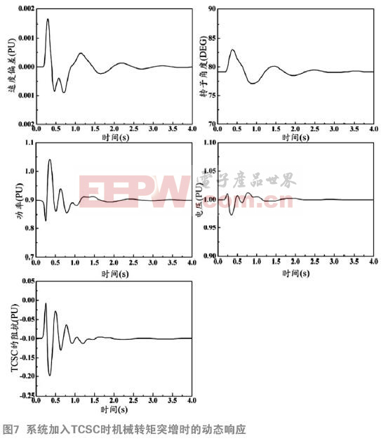

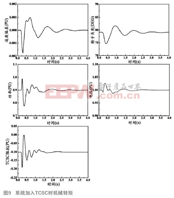

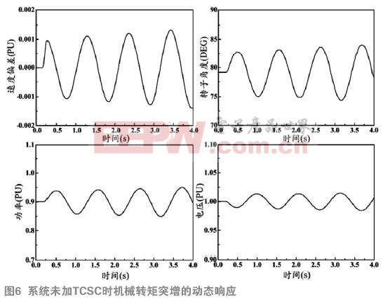

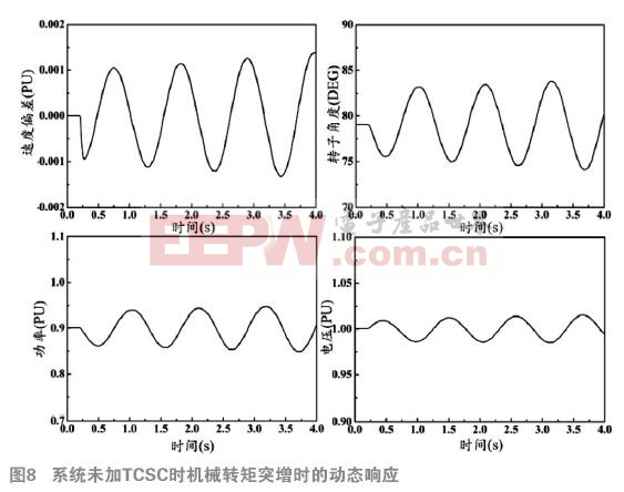

首先,机组在0.2 s时,突然有0.1 pu的机械转矩加入,持续100ms后恢复,未加TCSC前的动态响应如图6所示,系统状态不稳定;加入TCSC与设计的进相-迟相控制器后,系统的动态响应如图7所示,并于未加TCSC的动态响应进行对比,可以看出TCSC能够抑制机电模式低频振荡的效果。相反图8、图9为机组在0.2s时,突然降低0.1pu的机械转矩,持续100 ms后恢复,未加TCSC与加入TCSC与控制器后的系统动态响应图。可知不论机组在加速或减速扰动下,TCSC结合控制器均能有效抑制系统的低频振荡,提高系统的稳定度。

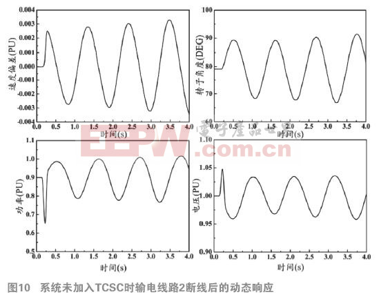

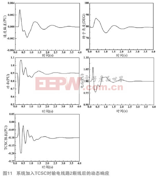

另一种状态下,输电线路2发生断线扰动,输电线路2在0.2 s时并联的双线中的一条线跳脱,持续100 ms后恢复,未加TCSC前的动态响应如图10所示,系统状态不稳定;加入TCSC与设计的进相-迟相控制器后,系统的动态响应如图11所示,可认为TCSC抑制了机电模式的低频振荡效果。
特征值分析与动态模拟结果表明:TCSC在稳态下,可降低传输线阻抗,提高传输线的功率输送量。加入适当的控制器和适当的控制法则后,TCSC不仅能提高电能输送量,还能提高系统的稳定度。从动态模拟中可看出,虽然TCSC的阻抗变动在动态下存在上下限值,但仍可有效抑制低频振荡。
