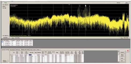

在打开DUT电源前,一定要评估和分析测试环境特性(图1)。在极限行和环境噪底之间是否有足够的信号空间?是否有可以降低的已知信号?是否需要把测试设置移到更安静的环境?
图1: 环境背景结果。在VHF 频段中可以清楚地看到广播信号。

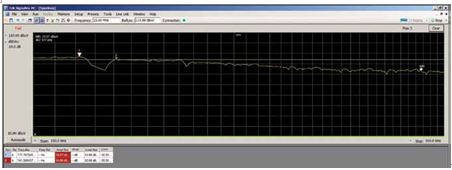

图2:DUT的测试结果,超限情况不是由DUT引起的。
如果您对背景噪声满意,打开DUT电源。两项测量之差即来自DUT的辐射(图2)。在测试中,使用已经通过EMI一致性测试的泰克WiFi演示电路板,因此没有检测到失败。如果已经正确设置测试,没有什么东西接近极限行,那么这可能意味着您已经可以准备进行一致性测试。

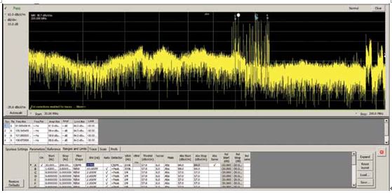

图4:传导辐射测试显示频谱较低一端有超限的情况。

首先,我们把LISN校正因数输入RSA306,打开峰值检测器电源,设置极限行。在打开DUT 电源前,一定要评估和分析测试环境特性。极限行与噪底之间是否有足够的空间?是否需要增加功率滤波器?如果您对背景噪声满意,打开DUT电源,按该顺序把LISN输出连接到频谱分析仪上。两项测量之差即来自DUT的辐射( 图4)。
在传导测量中, DUT是网上购买的成本非常低的笔记本电脑电源。我们使用备用笔记本电脑作为电源负载。在这种情况下,我们可以看到测试失败。图5显示DUT传导辐射在大约172 Hz处高出极限。RSA306上提供的功能可以执行预一致性测量和诊断。熟悉DUT设计的工程师可以确定问题信号。这时近场探测工具也非常实用。如果您已经正确设置测试,没有什么东西接近极限行,那么这可能意味着您已经可以准备进行一致性测试。
