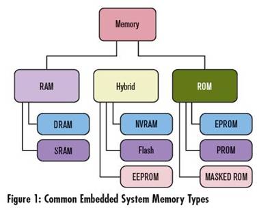

图1列出了在嵌入式应用系统中最常用的存储器类型。下面讨论在选择存储器时应遵循的基本原则。
