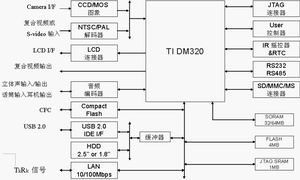

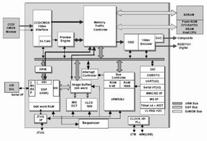

图1 DM320的结构图
本系统整体方案是建立在TI DM320基础之上的。DM320 是一款支持视频编/解码的带有双CPU核的处理器。针对多媒体器件做专门的处理, 它可以直接支持视频输入/输出, 可以方便的扩展音频的输入/输出, 支持USB ,SDRAM,FLASH,CF/SD/MMC/MS/MS Pro 接口。DM320的结构图,如图1所示。
TI DM320将C5409与ARM926整合,即将CPU与DSP同时集成在DM320核心内。芯片采用32MB或64MB容量的SDRAM,以及4MB的闪存,用作加载与存放操作系统。DM320本身已内建LCD控制器、USB2.0 OTG接口控制器,同时让CCIR-656格式信号经由总线在视频译码芯片与DM320间传送。由于NTSC/PAL编码器也被整合在其中,因此也可直接进行复合视频输出。
图2 DM320硬件系统的整体框架图
另一方面,DM320还可支持CCD/CMOS感光组件的连接,使得未来PMP要导入DSC、DV等更为容易。对于存储卡的兼容性部分,除现阶段主流的CF、SD及MMC外,还包括Memory Stick。此外,此芯片还提供2组RS232串行端口、1组JTAG接口,能支持更多的外围设备。DM320硬件系统的整体框架图,如图2所示。

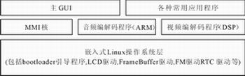

图3 PMP软件设计框图
PMP系统的软件设计
因为要兼顾到高质量的音视频效果、多种外设和有限的系统资源,PMP软件系统的设计变得相对复杂。系统设计将软件分为三层结构,如图3所示。
该系统的最底层是操作系统层,其中包括bootloader引导程序,主要完成系统从FLASH的启动,LOGO的显示,以及OS的引导。嵌入式Linux主要包括适合在TI DM320上运行的Linux操作系统,以及各种外围设备的驱动程序。第2层为CODEC和MMI核层,MMI核包括第3层主GUI和各种应用程序所依赖的各种框架结构和数据结构,如窗口管理,定时器管理等。CODEC部分包括音频的编解码程序(主要由ARM实现)和图像的编解码程序(主要由DSP实现)。最上层为主GUI和各种应用程序。应用程序包括:FileManager(用来浏览存储器中的文件),VideoPlayer(播放视频文件),AudioPlayer(播放音频文件),ImageViewer(浏览图片),FM(收音机),Games(游戏),Resumes(重新播放音/视频文件)。
