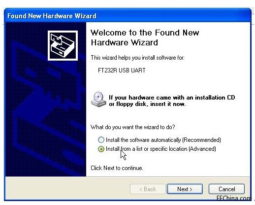

         第一次将FT232的USB port和PC连接时,会弹出如图所示的驱动安装提示(下面使用的英文XP操作系统的界面,中文的类似)。选择Installfrom a list or specific location选项。然后点击Next。

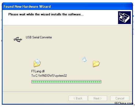

         如图所示,驱动正在安装。
