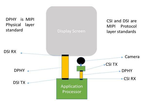

手机中照相机和显示器与应用处理器的连接框图。
MIPI D'Phy是一种物理性串行数据通信层,上面运行着像CSI(照相机串行接口)和DSI(显示器串行接口)这样的协议。它在物理上连接着相机传感器和应用处理器(针对CSI)以及应用处理器和显示器(针对DSI),如上图所示。

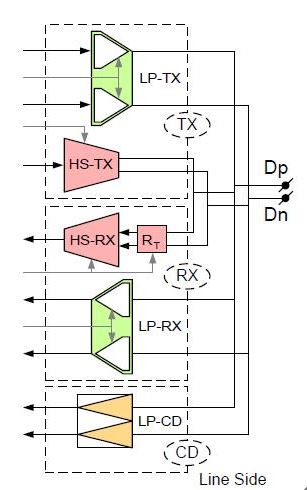

为了同时满足低功耗和高速度要求,通用型D'Phy IP(如上图所示)的每个数据通道由低功耗发送器(LP-TX)、高速发送器(HS-TX)、用于发送MIPI D'Phy特殊图案的串化器组成,接收侧由低功耗接收器(LPRX)、高速接收器(HS-RX)、解串器和用于接收这些MIPI D'Phy特殊数据信号的低功耗竞争检测器(LP-CD)组成。
时钟通道由低功耗发送器(LP-TX)、用于发送MIPI D'Phy特殊时钟通道图案的高速发送器(HS-TX)组成,接收侧由低功耗接收器(LP RX)、高速接收器(HS-RX)和用于接收这些MIPI D'Phy特殊时钟信号的低功耗竞争检测器(LP-CD)组成。
接收器的每个数据通道(或时钟通道)通过两根导线Dp和Dn (或Clkp和Clkn)连接到发送器。高速和低功耗数据传输都在这两根连接着这两大通信模块的导线上进行。
低功耗模块是一种未端接的模块,工作在单端方式,使用1.2V的逻辑电压。用于提供控制和状态信息的低功耗信号的数据速率不到10Mbps。
高速模块工作在差分方式。它们使用低电压摆幅的载荷数据信号传送信息(高速信号——Dp–Dn——的典型差分输出摆幅是200mV)。这种模块通常在裸片上有端接,在Dp和Dn之间,其典型值为100Ω。

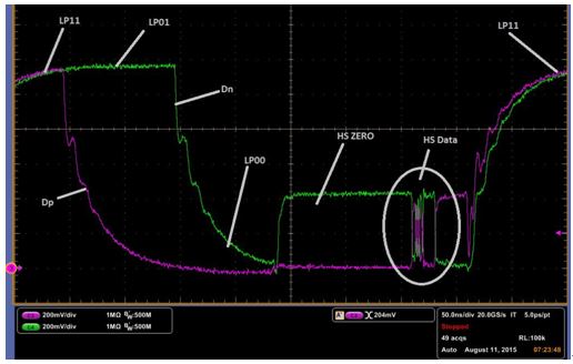

作为D'Phy初始化的一部分,最初所有通道保持在LP11状态(1.2V电平)一段特定的时间。这个LP11状态也被称为停止状态。在这之后,为了发送图像数据,发送器会向接收器发送一个特定的序列,使接收器通道从低功耗模式进入高速模式。高速进入序列包含在接收器通道上驱动LP11->LP01->LP00 (LP->HS转换),如下图所示。在成功接收这个序列后,高速接收器模块激活其终端接收高速差分数据。
现在高速接收器终端变成激活状态,接收器开始接收来自发送器的高速数据。然而,在经过LP->HS转换后,发送器会在一段特定时间内发送HS Zeros (V(Dn)>V(Dp)),用于确保在任何载荷数据被发送前接收器被正确地激活。
一旦接收器被激活,高速接收器会持续地接收数据,直到在它的通道上遇到LP11状态。LP11状态会将数据通道从高速模式带回到低功耗模式。
数据通道上的高速脉冲描述了LP到HS的转换以及HS Zero。

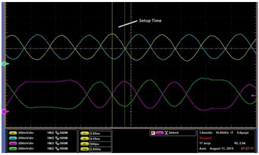

来自发送器的高速载荷数据在高速差分时钟(DDR时钟)的两个边沿传送,如下图所示。发送器传送的高速差分时钟和数据在相位上差90度,数据先发送。时钟和数据之间的这种时序关系有助于实现接收器数据通道对建立和保持时间的要求。
时钟和数据之间的时序关系。
