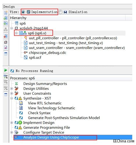

如图所示,在“Design à Implementation”界面下,首先选中“Hierarchy”下的“sp6.v”文件,接着双击“Processes: sp6”下的“Analyze Design Using ChipScope”。

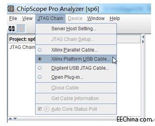

         在“ChipScope Pro Aanlyzer”界面中,点击菜单“JTAGChain à Xilinx Platform USB Cable…”。

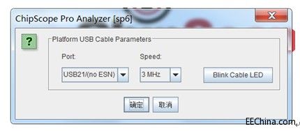

         随后弹出如图所示界面。大家可以尝试点击“Blink Cable LED”,相应的下载线上的LED将会闪烁,说明下载线连通正常。最后点击“确定”。

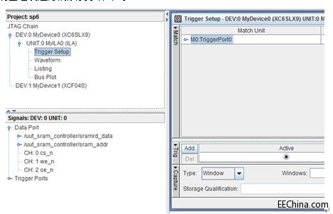

         此时,我们看到“Project”界面下出现了两个设备,如图所示。选择第一个设备。

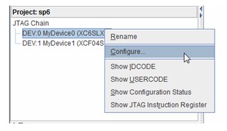

         在第一个设备上单击鼠标右键,如图所示,选择“Configure…”。
         接着弹出的配置界面中,如图所示,点击“Select New File”,弹出右侧所示界面定位到当前工程所在文件夹下的sp6.v文件。完成后,点击OK。

         此时,如图所示,我们可以双击“Trigger Setup”进行读写触发条件的设置,建议大家使用我们已经设定好的触发条件即可。

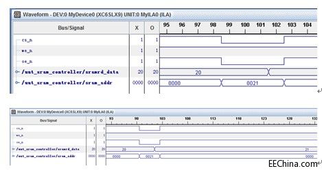

         如图所示,我们单击菜单栏上的运行图标,然后双击“Waveform”查看波形。
         波形如图所示,我们设定连续采集两组满足触发条件的波形。左边有一组写和读SRAM的操作,右边也有一组写和读SRAM的操作。
         将写SRAM波形放大后,如图所示。
         将读SRAM波形放大后,如图所示。
