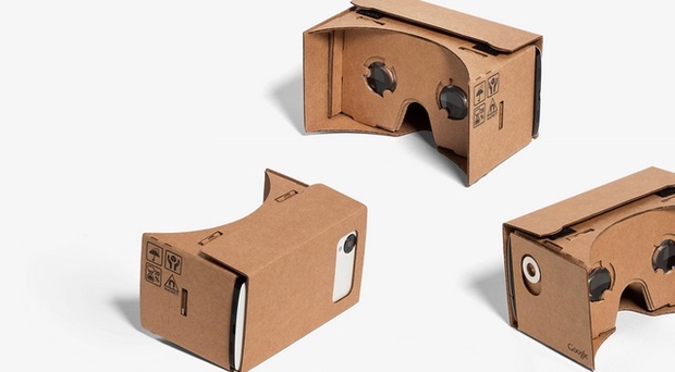

近日一组彭妈妈体验3D眼镜的照片让这款HoloLens再次出现在大众视野。作为目前全息眼眼镜中最顶级的设备,不可否认以HoloLens为代表的全息设备将在未来5-10年独领风骚。但VR并不是一个高深的科技概念,既有HoloLens、Oculus Rift这种远离消费人群的高大产品,也有99块钱的暴风魔镜。Google作为一个平民级企业,天生自带普及大众属性,陆续推出了两代廉价VR产品——Cardboard。
Cardboard是一款典型的入门级VR产品,继承了三星Galaxy Gear VR的设计理念,但成本不足10美元,让更多人亲身体验虚拟现实的魅力。更良心的是Google还推出了手工版教程,如果你不想花钱在淘宝上淘一款,拿身边常见的边角料也能做出一款。
DIY谷歌Cardboard
谷歌Cardboard在淘宝的售价一般在30元左右,好一点的暴风魔镜也有近百元,事实上9块9也能做出一款完美体验未来世界的VR产品。下面我们就根据教程,为大家演示如何制作一款Cardboard。

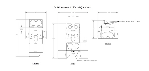

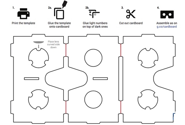

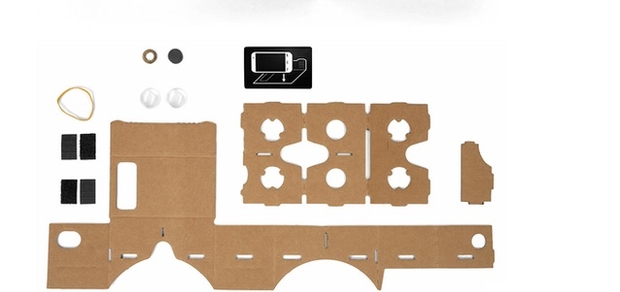

1、Cardboard设计模板
Google在官网提供了免费的Cardboard的完整设计教程和模板,以PDF格式存放,我们首先下载并打印出这份模板。无法翻墙的用户可点击下载Cardboard一代设计模板、Cardboard二代设计模板。
Cardboard一代设计模板(局部)
Cardboard二代设计模板

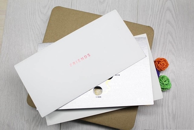

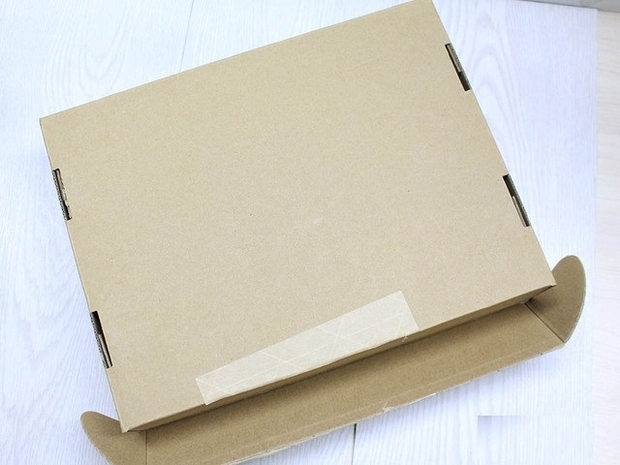

2、硬纸板

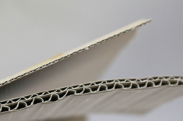

    硬纸板是支撑整个Cardboard骨架的主要东西,Google推荐使用长56厘米、宽22厘米以上,厚度为1.5毫米左右的瓦楞纸。平时我们接触的瓦楞纸有两种,一种较厚,用于大件包装,一种较薄适用小件。
生活中常见的两种不同厚度的瓦楞纸
   瓦楞纸属于身边比较容易取材的东西,身边很多东西都可以拿来制作,比如中秋节月饼盒子的外壳,K快递包装盒等,都是非常好的材料。起初笔者选择使用手机厂商送来的各种邀请函做材料,不过这些硬纸板均出现硬度不够的现象,所以如果你希望使用更佳多彩的颜色纸时,请一定要注意纸壳本身强度。
邀请函质量不错强度不够
快递包装盒子正好合适

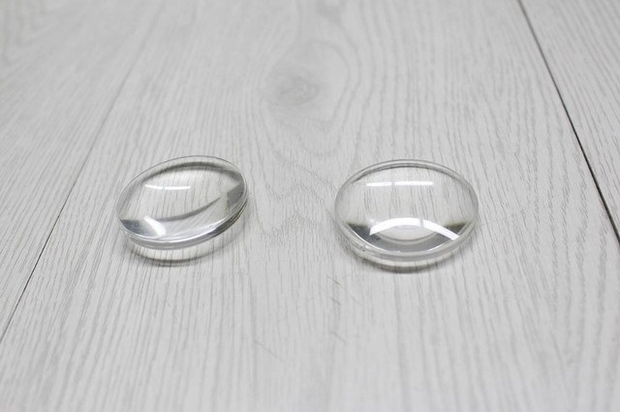

  虽然谷歌Cardboard属于高科技领域的VR产品,但其制作成本中最贵最具科技含量的也只有这两片凸透镜。凸透镜可以让分成两屏的画面以立体的效果投射到我们的眼球中,再根据手机中的陀螺仪和摄像头捕捉我们移动时的角度,从而为我们呈现一个虚拟世界角度。
  谷歌Cardboard对凸透镜的规格有严格要求,其中一代产品凸透镜规格为25mm直径 40mm焦距,二代增大了镜片直径,达到了34mm,适用于屏幕更大的手机。

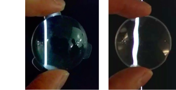

   需要注意的是我们要严格计算镜片到屏幕的距离,并保证镜片有足够的精度,不然安装到Cardboard则会造成物体畸变等视觉现象。Google也给出了检验镜片精度的方法,放在灯光上方,检验形成的条纹是否是直线,高中物理的知识相信大家都清楚其中的原理。
检验凸透镜是否精准

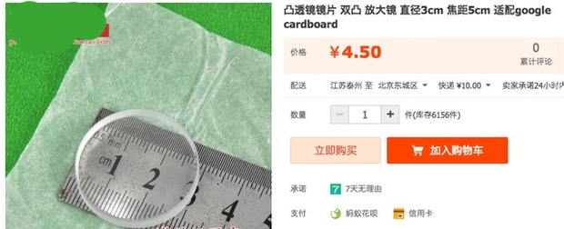

虽然我们身边很少有这种凸透镜,但庆幸的是我们有万能的某宝,搜索关键字“凸透镜”+“Cardboard”,有很多专门适配Cardboard的凸透镜产品,平均价格也只有4.5元每片,花9块钱就能买到合适的镜片,非常简单。
某宝凸透镜价格

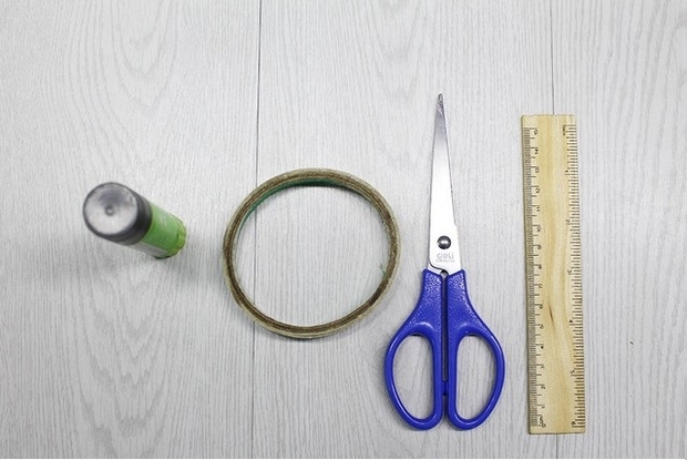

4、两面胶、胶棒、剪刀、圆形磁铁和橡皮筋
   剪刀用来剪裁模板中的形状,胶棒用来粘合A4纸盒瓦楞纸,方便我们手工剪裁出完整的图形;另外Cardboard的折叠需要磁铁和魔术贴固定,鉴于魔术贴并不是最常见的物件,你完全可以使用两面胶(花费5毛钱)固定,唯一的不足是很难重复利用。橡皮筋用来最后固定安装在Cardboard中的手机;你也可以拿一把尺子在折叠瓦楞纸时矫正,这些工具材料几乎都可以在身边找到。
准备好常见的裁纸工具

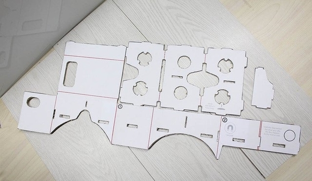

第一步:打印并剪裁Cardboard设计模板

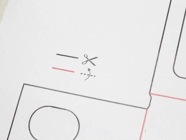

    谷歌Cardboard一代的模板一共三种A4纸,需要注意的是打印时尽量选择彩色打印机,模板会显示红黑两种颜色,其中黑色用语剪切,红色用于折叠。
红色折叠剪刀剪裁
    建议大家首先对A4纸进行轮廓裁减,A4之间需要拼接,模板中谷歌清楚地用数字标记了拼接的位置,你只需要按照对应的数字拼接即可。
按照数字拼接
   将三张A4纸模板剪裁完就是下图这种效果,此时选择同样大小的瓦楞纸,然后使用胶棒将剪裁完毕的轮廓贴在瓦楞纸上,便于进一步的剪裁。
剪裁完整的轮廓

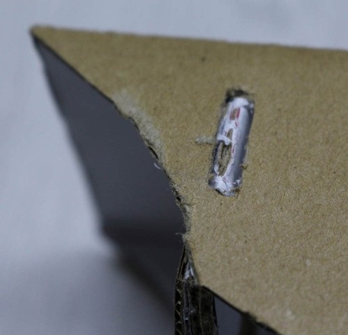

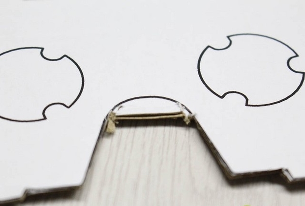

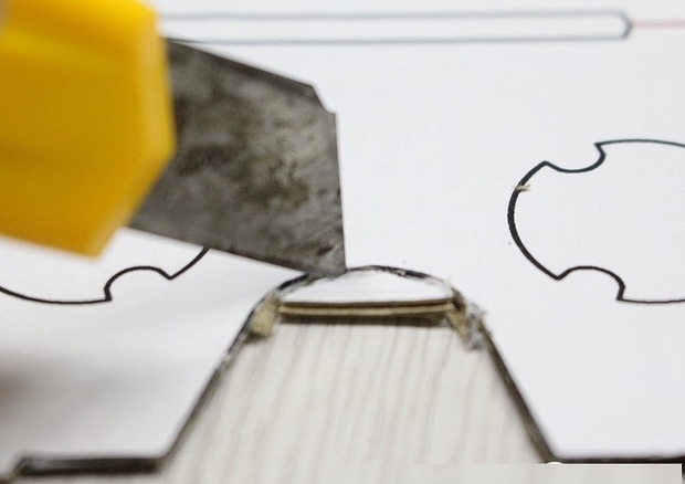

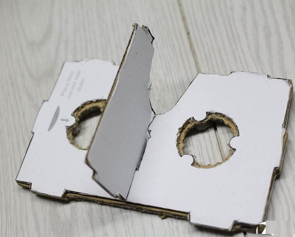

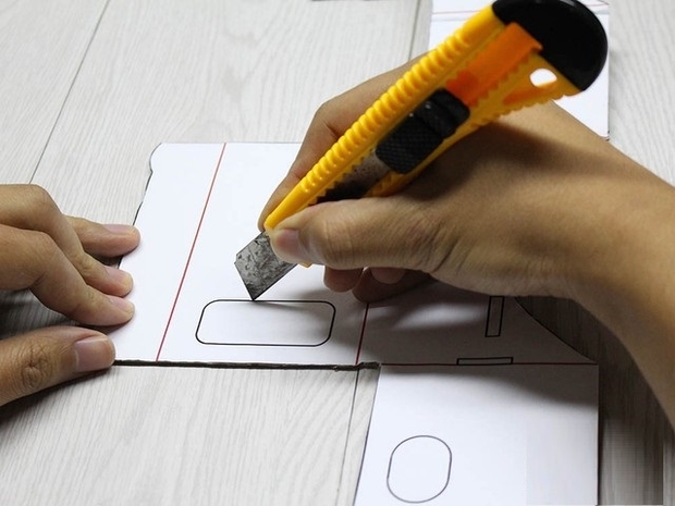

   瓦楞纸由于较厚,遇到不规则边缘剪裁时并不是很容易,经常会留下很多毛刺,耐性的朋友可以慢慢休整。遇到下图这种情况,建议大家同时备下铅笔刀,简单无法裁剪的地方,可以使用铅笔刀刻下来。
细节如何剪裁
建议使用铅笔刀
Cardboard一代模板留有很多孔,剪刀对这些孔完全无效,笔者建议使用铅笔刀一刀刀划,可以确保圆孔等不规则形状能顺利取下。
铅笔刀对付各种孔
一些残留的毛刺可以细细打磨掉

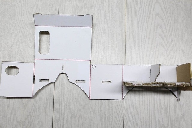

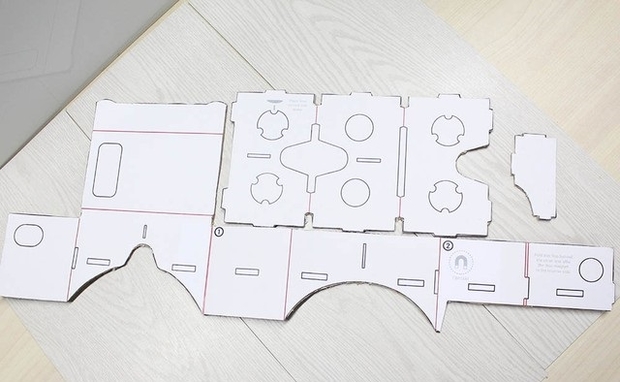

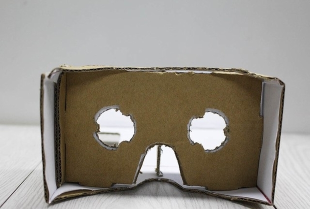

    完整剪切的模板效果如下,整个过程耗时耗力,需要大家耐心完成。
剪裁完毕的模板

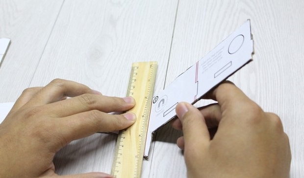

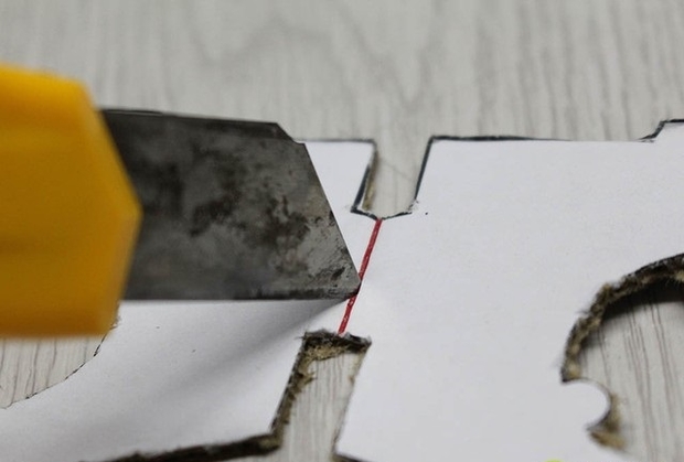

    接下来的一步就是按照模板中的红色线对折,由于瓦楞纸的一些特性,我们很难按照自己的想法将瓦楞纸对折,偏折以及没有按照既定线对折时有发生。这里交给大家一个技巧,用铅笔刀在红色对折线上扎几个断线一样的孔,让折线部位结构遭到破坏,强度也相对减弱,对折时会更容易沿着这条线弯折下去。另外还可以使用直尺帮助我们对折瓦楞纸,这样折起来很轻松。
对折之前先扎几个孔
利用直尺对折更准确

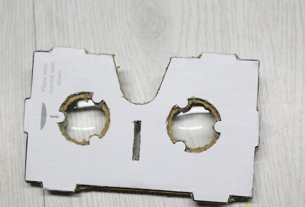

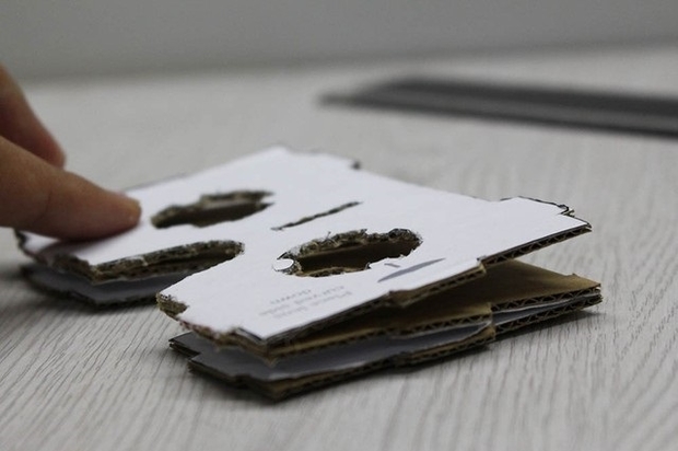

    首先组装镜片,将夹着镜片的模板按照如图折叠:
注意折叠方式

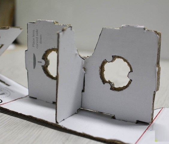

安装凸透镜
放入镜片,两侧的凸出可以固定住镜片不让它乱掉,然后使用两面胶粘牢。
安装完毕效果

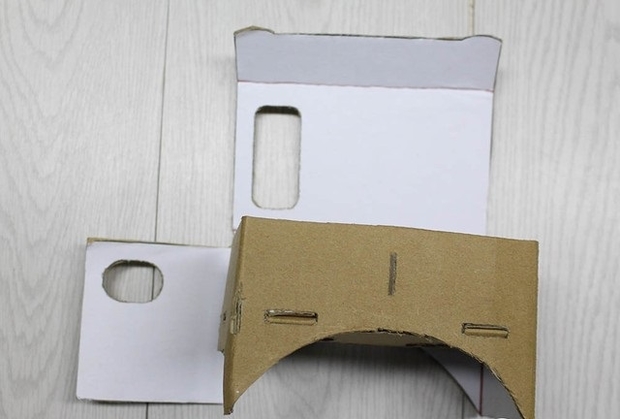

    先将剩余的小纸片卡在凸透镜上,然后将组装好的凸透镜卡在如图所示的位置:
将卡片嵌入预留的孔中
安装步骤

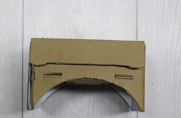

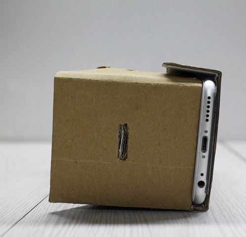

完成后的效果如下:
完成效果
另外我们之前费劲打得长方形孔是用来固定整个骨架用的,所以这些细节不仅不能偷懒,还要在规格上更加细心,才能严丝合缝的扣紧。
注意细节
    这样一个简单的虚拟现实设备就完成了,整个过程均选用了身边能找到的材料制作,费用方面也不足10元即可完成。当你羡慕那些看似高科技的产品时,只要动一动手,以非常廉价的成本也能获得数千块钱的高科技产品的体验,为什么要放弃享受这种乐趣呢?
