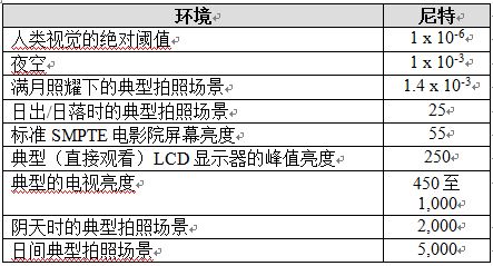

表1提供了一些尼特参考点。
表1 – 尼特参考点

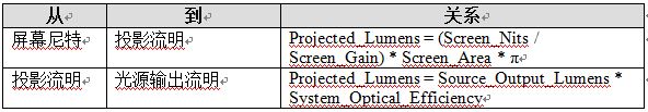

一旦确定了亮度(尼特)要求,就能够根据以下关系确定所需的屏幕增益和系统光学效率:
屏幕增益是屏幕设计的一个特点。增益为1的屏幕有两个独特的特点。首先,它是朗伯型,这意味着从所有观看角度来看,亮度似乎都一样。其次,它没有吸收。通过减少屏幕吸收和/或重定向更多光到向轴上视角,可增加屏幕增益(这意味着在轴上角度的观众看来,屏幕似乎更亮)。
系统光效率表示从光源输出到最后一个光学元件的输出的传输效率。对于2D MEMS或LCoS/LCD面板来说,最后一个光学元件可能是投影透镜的一部分。对于扫描镜,最后一个光学元件可能是反射镜本身。

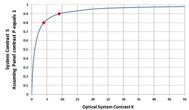

数学运算可带来更深入的洞察。公式3展示了整体系统对比度(S)、显示面板的内在对比度(P)及光学系统其余部分的内在对比度(K)这三者之间的关系。
从公式3可衍生出公式4。
(4)
公式4显示,S等于“P乘以一个比例因数”,其中比例因数取决于P/K比。图2显示了系统对比度(S)如何随着光对比度(K)而变化,为方便起见,假定P=1。图2表明,随着光对比度的提高,系统对比度逐渐接近显示面板对比度。此外,还显示了“收益递减点”,那就是当光对比度是显示面板对比度的4到9倍时。
图2-系统对比度与光学系统对比度
