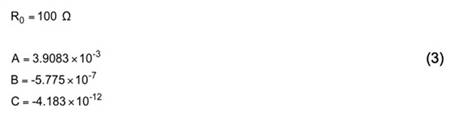

在欧洲的IEC-60751标准中规定了CVD系数(A、B和C)。方程式(3)展示了这些系数值。R0是RTD在0℃时的电阻。

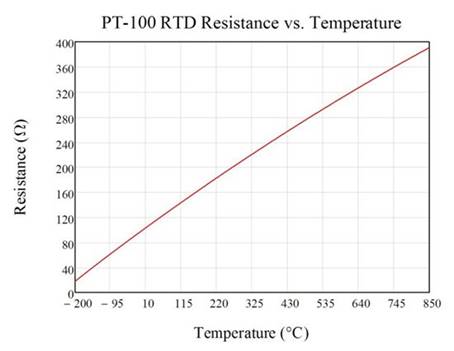

图1标绘了温度从-200℃增至850℃时Pt100 RTD电阻的变化。
图1:温度从-200℃增至850℃时的Pt100 RTD电阻

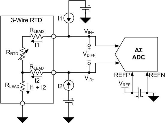

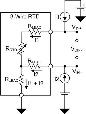

三线RTD配置很受欢迎,因为它们在成本和准确度之间取得了平衡。在所推荐的三线配置中,一种励磁电流(I1)可跨RTD元件产生电压电势。与此同时,另一种励磁电流(I2)被注入,以便从最终测量值中抵消RTD引线的电阻(RLEAD),如图2和方程式(4-7)所示。
图2:具有导线电阻的三线RTD

差分RTD电压VDIFF通常由模数转换器(ADC)进行转换,并被传送到处理器以供解读。该ADC可将输入电压与参考电压VREF作比较,从而产生数字输出。图3展示了使用离散性外部参考电压的三线RTD测量电路。方程式(8)则定义了基于数字代码总数、RTD电阻、励磁电流大小和参考电压的最终转换结果。该示例假设ADC具有±VREF的满量程范围。如图所示,因参考电压与励磁电流的量值、噪声和温度漂移而产生的误差会直接导致转换错误。
图3:具有外部参考的三线RTD电路
把RTD和ADC放置在比例型配置(图4)中,能获得一种更精确的电路配置,适用于三线RTD系统。在比例型配置里,流过RTD的励磁电流可通过低侧参考电阻器RREF返回到接地。跨RREF形成的电压电势VREF被提供给ADC的正参考引脚和负参考引脚(REFP和REFN)。

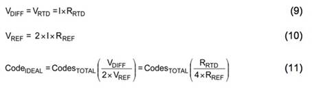

跨RTD和RREF电阻器的电压降是由相同的励磁电流产生的(方程式9和方程式10)。因此,励磁电流的变化会同时反映在RTD差分电压和参考电压上。由于ADC输出代码表示的是输入电压和参考电压之间的关系,故最终转换结果可换算为RTD电阻和RREF电阻的比,并非取决于参考电压或励磁电流的值(方程式11)。所以,如果励磁电流完美匹配,不影响最终转换结果,那么因励磁电流的大小、温度漂移和噪声而产生的误差就可以消除。此外,比例型配置还有助于减小外部噪声的影响,因为这种噪声也会消除。
