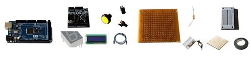

第一步:工具和组件
·Arduino Mega 2560
·1Sheeld
·按钮
·2个七段数码管
·LCD 2x16
·USB
·PCB
·15个330Ω电阻
·小型面包板
·线材等
·用作外壳的胶合板

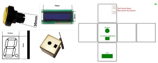

第二步:Uber盒子
Uber盒子的设计当然和你本身选择的其它材料有关,如果你使用的也是同样的LCD(70x25 mm)、数码管(12.5x19mm)和按钮(直径30mm),你可以下载Uberbox.ai文件作为盒子的切割标准。

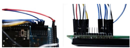

第三步:测试LCD
当然,如果你确定你的LCD是完好的,这一步可以省略。
你可以按图上的连接方式和代码LCD_HelloWorld__.ino测试LCD以及相关的连接情况。

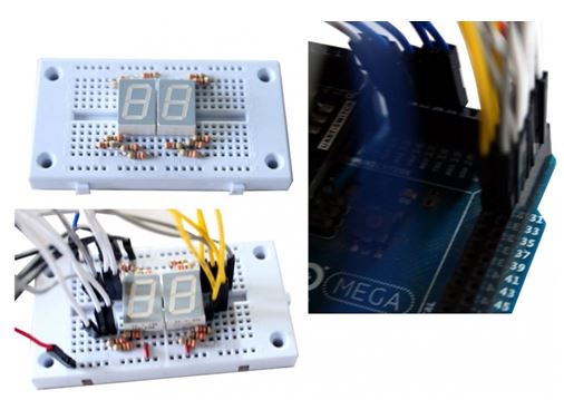

测试数码管,需要用到面包板。连接方式如下图所示:
其中:
·a连接22,23脚
·b连接24,25脚
·c连接26,27脚
·d连接 28,29脚
·e连接30,31脚
·f连接32,33脚
·g连接 34,35脚
注意,每节数码管和Arduino的连接之间都需要串接一个330Ω电阻。

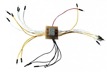

第五步:制作PCB板
测试完成之后就需要制作能够长时间使用的系统,这不用说了吧。

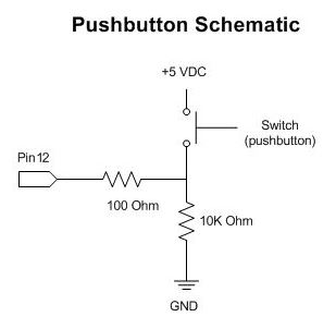

第六步:将按钮和第12脚相连
注意这里的引脚选择,对Arduino了解的用户其实也可以根据自己的需要自己定义引脚,但同时也需要对Arduino的代码进行修改。

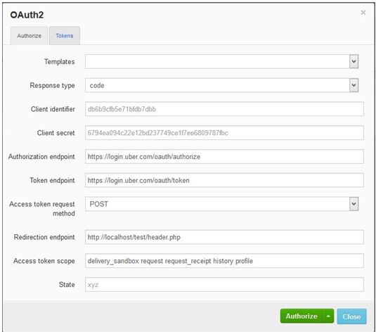

第七步:接入Uber API
为了能够使用Uber,我们需要通过Uber的API接入我们的应用,所以你需要现在Uber的开发者网站上获取访问令牌(access token)。这里我们可以用到Sandbox服务。
注:如果你使用的是火狐浏览器,推荐一个有趣的相关插件RESTClient,它能帮助你测试各种Web服务。
将以下内容添加到抬头:
Authorization
Bearer OAUTH2-KEY
Content-Type
application/json
获取产品ID
https://sandbox-api.uber.com/v1/products
{"start_latitude":"YOUR_LAT","start_longitude":"YOUR_LONG"}
命令执行的过程如下:
1. 发布
https://sandbox-api.uber.com/v1/requests
{"start_latitude":"YOUR_LAT","start_longitude":"YOUR_LONG","product_id":"PRODUCT_ID"}
2. 推送
https://sandbox-api.uber.com/v1/sandbox/requests/REQUEST_ID_FROM_PREVIOUS_REQUEST _RESPONSE
{"status": "accepted"}
3. 获取
https://sandbox-api.uber.com/v1/requests/SAME_REQUEST_ID

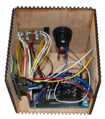

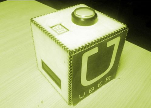

第八步:最后总装
将各个部件装进盒子里面固定好。好了,可以在家叫车了。
