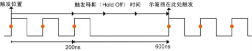

  触发释抑时间
  增大触发释抑时间相当于变相地增加了死区时间,因为在释抑期间,触发电路封闭,触发功能暂停,即使有满足触发条件的信号波形示波器也不会触发,所以也会影响刷新率。但触发释抑时间并非指死区时间。
  当对大周期重复波形进行触发时,由于波形中存在很多满足触发条件的波形点,导致触发波形不稳定,为了得到稳定触发的波形,我们可以设置触发释抑时间,使波形每次都在同一个点触发,稳定显示触发波形。如图1.2中,可将释抑时间设置为>200ns但

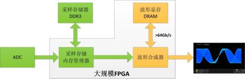

  ZDS2022示波器如何能做到高刷新率
  那么为什么ZDS2022示波器能够做到高达33万次帧/秒的刷新率呢?死区时间低至76.89%,比一般示波器97.5%的死区时间竟然低了21.13%!
  图1.3 波形合成器框图
  ZDS2022示波器采用超大规模FPGA进行波形合成,都是全硬件加速处理;
  ZDS2022示波器采用超大规模FPGA集成波形显存,总线带宽高,使数据处理时间大大减少,且采用了多线程并行处理的方式;
  ZDS2022示波器的波形合成全都采用优化算法进行处理。
