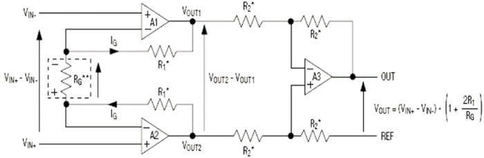

  仪表放大器在高共模电压场合下放大微弱的差分信号,这些放大器被广泛用于测量医学传感器、压力和温度传感器的电桥接口,检测各种电流等。新型仪表放大器,间接电流反馈架构与传统的三运放方案(图1)相比有一些重要突破。图 2 是MAX4209采用的新型间接电流反馈架构。
  图 1 传统的三运放仪表放大器结构,虚线内的电阻是器件的外部电阻

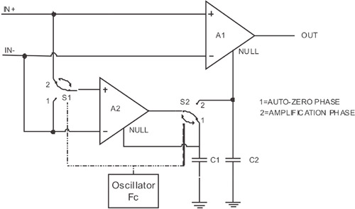

  为了连续校准放大器的电压失调,自动归零放大器用一个“零”放大器并联在信号路径上,内部振荡器工作在“自动归零频率”fc,典型值为几十kHz。工作工程分为两个阶段:自动归零阶段和放大阶段。图 3举例说明了基本功能。自动归零阶段:两个开关都置于‘1’,电容C1充电到零放大器A2的失调电压。主放大器A1的失调电压(由C2保持)通过NULL引脚校准。放大阶段:两个开关都置于位置‘2’;C1保持“零”放大器的失调电压(已经通过NULL引脚校准);主放大器的失调电压由A2测量并保存在C2上。
  图 3 自动归零放大器的基本工作原理图
  自动归零放大器组成了一个数据采样系统,由此会产生采样或自动归零频率fc与信号频率fs的差与和。为避免混叠失真,信号带宽限制在自动归零频率的一半以下。自动归零技术能够使放大器大大降低输入失调电压,降至几个μV,失调电压漂移达到几十分之一μV/℃。如果自动归零频率比噪声截止频率高很多,1/f噪声仍然可以被抑制掉。理论上,自动归零放大器不存在1/f噪声,但是,斩波操作在较宽频带内增大了输出白噪声。

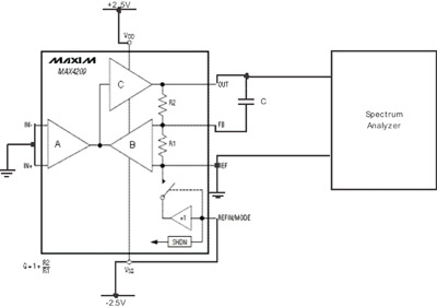

  本文给出的测试结果采用的是固定增益为100的MAX4209H,器件的信号带宽为7.5kHz;自动归零频率约为45kHz。由放置在放大器OUT和FB引脚间的外置电容C和内部电阻R2并联构成一级低通滤波器。MAX4209H内部的R2是99k,图4为噪声测量电路。
  图4 MAX4209噪声测量电路

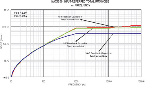

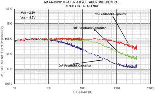

  图5和图6为输入参考噪声,包括3种不同测量:没有外部电容C、C = 1nF和C = 10nF的情况。没有电容C时,-3dB带宽仅受限于MAX4209H(7.5kHz)。
  图5 无反馈电容、电容等于1nF和10nF时,MAX4209H的输入参考噪声密度曲线
  图6 无反馈电容、电容等于1nF和10nF时,MAX4209H输入参考噪声的RMS值

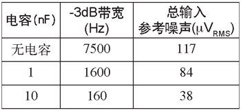

  设计人员需要根据具体应用在所要求的噪声抑制和信号带宽限制之间进行折衷。表1归纳了没有外接电容、C = 1nF和C = 10nF条件下的折衷选择。
  表1 电容与带宽和噪声关系

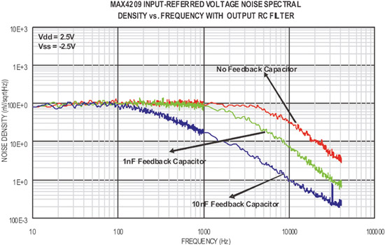

  有些应用中,如果对噪声抑制有更高要求,可以采用比反馈电容更多的外部滤波元件,在放大器输出端连接一个简单的低通滤波器可以提供更高的噪声衰减。图7和图8给出了用RL = 39Ω、CL = 760nF作为输出低通滤波器时的输入参考噪声曲线。对应用这些元件值,RC滤波器的极点在5kHz左右,在45kHz自动归零频率处提供大约18dB的衰减。
  图 7 外接RC输出滤波器和不同反馈电容情况下,MAX4209H的输入参考噪声曲线
  图 8 外接RC输出滤波器和不同反馈电容情况下,MAX4209H输入参考噪声的RMS
