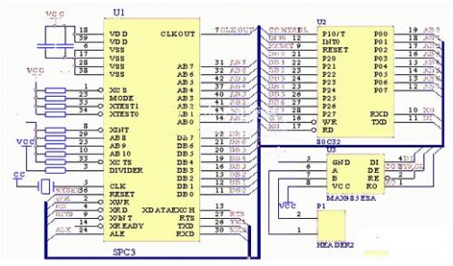

  处理器接口电路如图1示:80C32通过P0口和P2口扩展外部存储器,将SPC3内部的双口RAM作为自己的外部RAM,通过对双口RAM的读写来完成对SPC3的初始化和有关数据的交换。图中P1是指用双PIC16F877设计的软起动控制器,作为通讯的从站,PIC16F877集成了SPI接口,可以和协议芯片SPC3结合,以及MAX485ESA完成到PROFIBUS-DP总线网络上的连接。

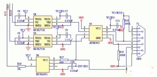

  SPC3芯片通过请求发送信号(RTS),发送数据信号(TXD),接收数据信号(RXD),通过高速光耦HCPL7720和总线收发器ADM1485相连,构成串行总线接口。如图2所示,尽管SPC3已经集成了物理层的数据传输功能,但它不具备RS-485的驱动接口,因此添置了RS-485的驱动电路。目前能满足12M波特率的驱动器芯片为数不多,有SN65ALS176,SN75ALS176,ADM1485等,本系统中选用的是ADM1485.另外为了避免总线上的信号对电路的影响,在SPC3与RS-485总线驱动电路之间采用光电隔离。TXD、RXD信号的隔离器件选用Hewlett Packar公司的12M高速光耦HCPL7720,RTS的信号隔离器件选用HCPL0601.

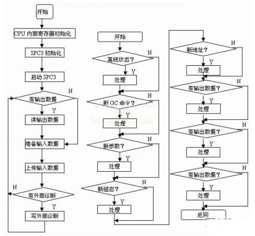

  对SPC3的软件操作主要包括两个部分:SPC3的初始化和SPC3的中断处理。主程序和中断程序流程图分别如图3和图4所示。
  图3主程序流程图图4中断程序流程图
                  SPC3的初始化程序应放在主程序的前面,而中断处理程序完成CPU对SPC3中断输出的响应。SPC3上电复位之后。在正常工作之前必须进行初始化,以配置各个寄存器。中断处理程序用于处理SPC3发生的各种事件,这些事件包括新的参数报文事件:全局控制命令报文事件,进入或退出数据交换状态事件,新的配置报文事件,新的地址设置报文事件,监测到波特率事件和看门狗溢出事件。SPC3在接收到由PROFIBUS主站传送的不同输出数据时会产生输出标志位,CPU通过在应用循环中轮询标志位来进行接收主站数据。对于特定应用的诊断信息需要实时传递到主站。主应用程序在应用循环中判断是否有可用的诊断BUF存在一当有空闲BUF时应用程序输入诊断信息,并请求更新。对于实时性要求严格的系统,应采用中断方式进行输出数据和诊断数据处理。
