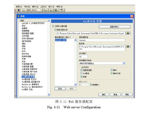

  在LabVIEW中,实现远程访问的方式有两种:远程面板控制和客户端浏览器访问,且在实施这两种访问之前都需要对服务器进行配置。LabVIEW中实现远程面板的连接仅需要两个非常简单的步骤,利用浏览器访问通信实例如下:
  (1)配置LabVIEW Web服务器步骤如下:
  ①打开本地VI前面板配置服务器包括3部分:服务器目录与日志配置、客户端可见VI配置和客户端访问权限配置。在LabVIEW中选择“工具→选项”即可打开参数配置框,左侧分别可见“Web服务器:配置”、“Web服务器:浏览器访问”。其中“Web服务器:配置”是用来配置服务器目录和日志属性、“Web服务器:可见VI”用来配置服务器根目录下可见的VI程序,也即对客户端可操作的VI程序。“Web服务器:浏览器访问”用来设置客户端的访问权限。完成服务器配置以后,即可以选择远程控制面板或浏览器方式访问服务器、对服务器进行交互远程操作等。
  ②选择主菜单的工具/选项/Web服务器:配置选项,选择启动Web服务器,其他值可以保持默认。如果80端口被占用,则需要制定一个空闲端口。配置界面如下:
  ③选择Web服务器:可见VI页面,在这里配置允许被远程连接的VI.默认*标示任何VI都可以被连接。
  ④选择Web服务器:浏览访问页面,在这里可以配置允许连接本机的远程主机。
  默认*标示任何主机都允许连接本机。
                  ⑤单击OK按钮,如果没有弹出任何警告,则表明Web服务器成功启动。此时已经能够在远程计算机上通过LabVIEW Run Time引擎连接当前内存中打开的任何VI的前面板了,但是若需要通过网页浏览VI前面板,则还需要进一步配置。

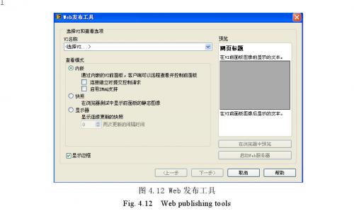

  ⑥通过客户端浏览器访问时,首先需要在服务器端发布网页,然后才能从客户端访问,以实现远程通信。选择工具/ Web发布工具选项,打开如图4.12所示对话框。
  ⑦在该对话框中的VI名称中选择希望在网页中进行浏览的VI,这些VI必须是已经打开了的。查看模式用3种:内嵌表示VI前面板将嵌入在网页中,用户不仅可以浏览前面板,还可以控制前面板;快照表示仅把当前VI前面板的截图发布在网页中;显示器与内嵌一样,但是它会不断地按指定时间间隔更新截图。单击下一步。
  ⑧在该对话框中配置网页标题、头注和尾注。单击下一步,进入第⑨步。
  ⑨在该对话框中配置网址。URL即远程机器浏览时的网页地址。选择保存至磁盘,将会弹出文档URL对话框,单击链接按钮就可以在本地网页浏览器中浏览该网页了。

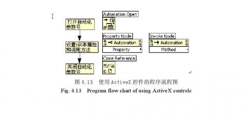

  ADO对象在LabVIEW中是以ActiveX对象的形式提供的。LabVIEW自4.1版本就引入了支持ActiveX自动控制的功能模块,支持客户和服务器双方,即虽然程序是在双方各自独立存在,但它们的信息是共享的。这种信息共享是通过客户端使用由服务器端发布的ActiveX控件来实现的。
                  图4.13展示的是LabVIEW中使用ActiveX控件的程序流程。ActiveX对象的打开和关闭是通过打开自动化节点(Automation Open)和关闭自动化节点(Close Reference)来实现的,属性的设置和获取则通过属性节点(Property Node)进行,而调用节点(Invoke Node)用于对象方法的调用。其中关键的是第二步,只有充分的利用“属性”和“方法”的设置才能成功地实现对数据库的访问。

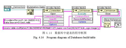

  ①建立ADO对象
  在前面板控件模板的Refnum子模板中选择Automation Refnum项,把它拖放到前面板上,在其右键菜单中选择Select ActiveX Class>>Broswer…,弹出Select ActiveX Object对话框,在类型库Type Library下拉列表中选择Microsoft ActiveX Data Objects 2.7 Library Version 2.7,在下面的对象Objects列表栏中出现这个库对LabVIEW可用的对象,选中Connection对象,点击OK按钮即可。同样的方法建立Command、Recordset对象。
  ②连接到数据源
  在程序框图功能模板中选择CommuNIcation>>ActiveX子模板,选其中Automation Open与ADODB._Connection相连即可打开Connection对象。接着从ActiveX子模板中选择Invoke Node并与Automation Open相连,在其上单击右键选择Methods >>Open,即出现图4.13中所示的节点。其中“ConnectionSring”是连接到数据源的字符串,“UserID”和“PassWord”是连接到数据源的用户名密码,正确设置这些参数后便可连接到数据源。
  ③生成SQL命令、执行命令
  与上一步相同,用Invoke Node调用Connection对象的Execute方法执行所要的操作。Execute方法所必需的参数为CommandText,这里为所要执行的SQL语句。例如可以使用Create命令创建表,用Drop命令删除表,用Insert命令向表中插入数据,用Select命令进行查询并返回操作结果等。本例使用Create命令创建了一个名为Staff的表,包括编号、姓名和年龄三个字段,其中id字段为主键,自动编号。对数据表的删除和添加数据的操作过程与建表过程类似。如果要对执行后的记录进行显示或读取字段值则需要建立Recordset对象,并与Execute相连。
  ④关闭连接
  对数据库访问操作完毕后要及时关闭连接对象以释放内存和所用的系统资源。首先使用Connection对象的Close方法关闭数据库连接,然后使用Close Reference关闭ActiveX自动化参数号,剪标的程序框图如图4.14所示。
