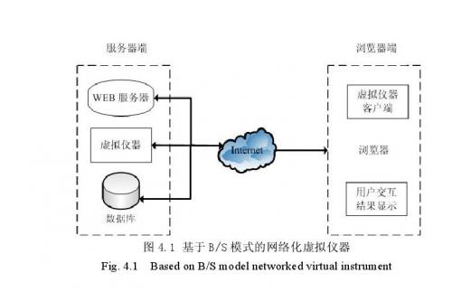

  B/S模型是为了方便用户在Web下发布数据。通常用户端只需要安装一个浏览器,直接访问该测控网站的地址,就可以监视远程测控点的数据变化情况。它的主要工作就是在服务器端程序的开发,不存在客户端程序的开发和维护。在B/S模式下,一般采用HTTP协议。B/S组网模式的网络化虚拟仪器如图4.1所示。

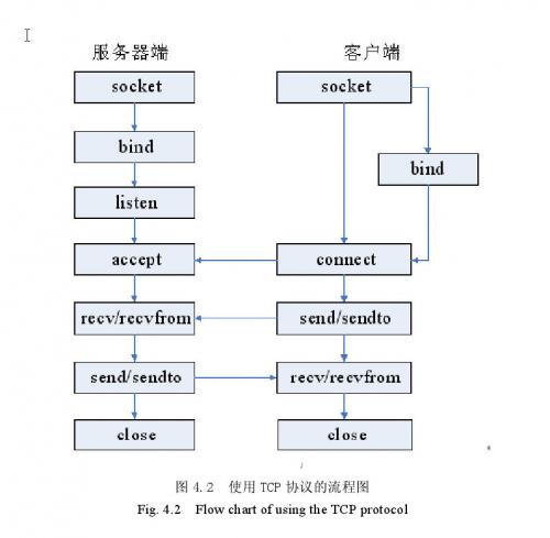

  流式套接字为应用程序提供可靠的通信连接和无边界限制的双向数据流,能够提供有序、无重复的传输,适用于处理大量数据,并适用于要求得到响应的应用程序。流式套接字是基于直接连接的,建立在TCP基础上。TCP三次握手——使用TCP协议的流程图如图4.2所示

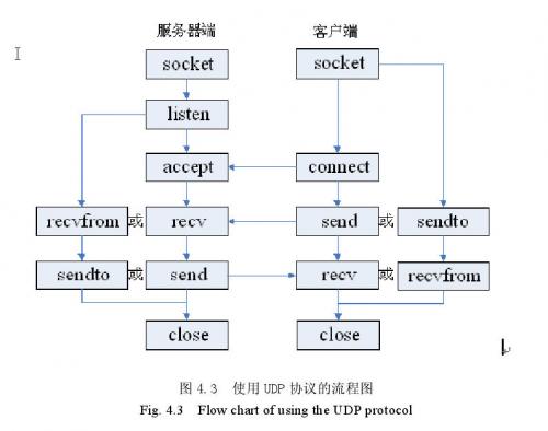

  支持双向数据流动,但不能保证数据的顺序和不重复性,同时也不十分可靠。数据报是无连接的,由UDP(用户数据报协议)支持,几乎是直接建立在IP层上,传输速度比较快。UDP即用户数据报协议,它是一种无连接协议,因此不需要像TCP那样通过三次握手来建立一个连接。同时,一个UDP应用可同时作为应用的客户端或服务器端。由于UDP协议并不需要建立一个明确的连接,因此建立UDP应用要比建立TCP应用简单得多。它比TCP协议更为高效,也能更好地解决实时性的问题。使用UDP协议的流程图如图4.3所示。

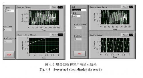

  在服务器端,用“TCP Create Listener”节点创建侦听,“TCP Wait on Listener”节点等待客户机连接,通过循环产生100个正弦信号数据,用两个“TCP Write”节点来发送数据,第一个节点用来发送波形数据的长度,第二个节点发送波形数据,最后,用“TCP Close Connection”节点结束连接。程序框图如图4.4所示:
  在客户端,用“TCP Open Connection”节点打开TCP连接,用两个“TCP Read”节点读取数据,第一个节点接收波形长度作为第二个节点的输入,第二个节点接收波形数据,最后,用“TCP Close Connection”节点结束连接。程序框图如图4.5所示:
  运行TCP客户端程序,显示结果如下图4.6所示。

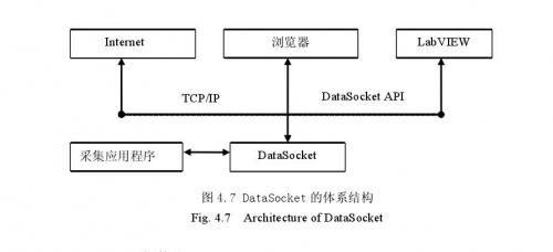

  在LabVIEW中实现网络通信的最简单方法就是DataSocket.由于DataSocket可以应用于任何编程环境,而且支持多种协议(PSP、DSTP、OPC、LOOKOUT、HTTP、FTP和文件访问)。DataSocket是一种编程技术,它简化了网络计算机之间尤其是现场数据的交换。DataSocket技术是一种面向测控领域的网上实时数据交换编程技术,DataSocket技术基于Microsoft的COM和ActiveX技术,对TCP/IP协议进行高度封装,它包括了通用资源定位符URL (UNIform Resource Locator)和文件格式等技术规范。它能大大简化Internet网上计算机之间测控数据交换的编程工作。DataSocket也可用于一台计算机内或局域网中多个应用程序之间的数据交换,DataSocket的体系结构如图所示。

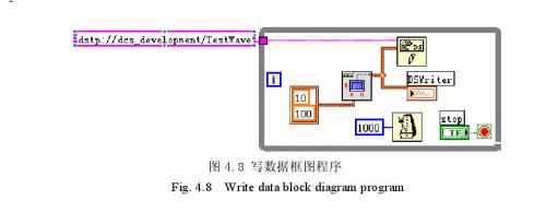

  在LabVIEW中运用DataSocket技术实现网络通信有两种途径:前面板控件属性直接连接和利用DataSocket VI编程。具体实现方式见下图4.8所示:
  用DataSocket在数据发送端首先形成具有一定规律的数据流,再用DataSocket控件的写操作把这些数据传输到DataSocket服务器,在各客户端用读操作从服务器获取数据流,然后对数据流进行解析并恢复为原始信息在客户端形成的响应。这样就实现协同工作的基本流程。整个应用分成“写”和“读”两个模块。
  写模块的核心时DataSocket write vi.它在工作前需要用户指定数据宿的URL地址。
  VI每次从上一步程序接收数据后形成数据包并送到目标地址。在数据传送过程中,写端计算机的DataSocket Server会实时监视网络连接和数据传送情况。“写”模块选择条件为“True”时的程序,详见图4.8.

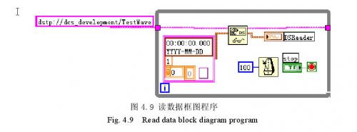

  读模块起核心作用的时DataSocket Read vi,其数据源的URL地址须与数据宿的URL地址相同,要注意接收的数据类型与写端输出的数据类型一致。读端计算机也会运行DataSocket Server来监视网络接收和数据接收情况。“读”模块程序详见图4.9.
  有时网络拥塞会使数据传送周期变长,可以在程序的循环中设置等待时间(ms),本应用写端和读端分别设计为1000和100.在实际现场应用时,应尽量有专用的传送线路,一面网络拥塞时发生数据丢失。DataSocket Server读取的数据可以做进一步的处理,并存储起来以供调用。
