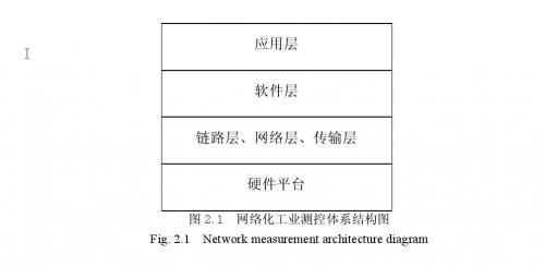

  网络化工业测控系统是电子、计算机硬件软件以及网络、通信等多方面技术的有机组合体,以智能化、网络化、交互性为特征,结构比较复杂,多采用体系结构来表示其总体框架和系统特点。网络化工业测控系统的体系结构,包括基本网络系统硬件、应用软件和各种协议。根据前述的分析,可以将信息网络体系结构内容(OSI七层模型),相应的测量控制模块和应用软件,以及应用环境等有机地结合在一起,形成一个统一的网络化工业测控系统体系结构的抽象模型。该模型可反映网络化工业测控系统具有的信息采集、存储、传输和分析处理的原理特征。图2.1是网络化工业测控系统体系结构图。
  该结构模型将网络化工业测控系统划分成若干逻辑层,各逻辑层实现特定的功能。
  首先是硬件层,主要是指远端的传感器信号采集单元包括微处理器系统,信号采集系统,硬件协议转换和数据流传输控制系统。网络化工业测控系统的另一个逻辑层主要由链路层、网络层、传输层和接口等组成。该层的主要功能是提供一个控制信号采集和数据流传输的平台。除上述两逻辑层外,网络化工业测控系统还不可缺少的是应用层。
  根据需要,提供HTTP、FTP、TFTP、SMTP等服务。其中,HTTP用以实现Web仪器服务;FTP和TFTP用于实现向用户传送数据,从而形成用户数据库资源;而SMTP则用来发送各种确认和告警信息。如此,就可很容易地组成不同使用权限的系统。低级用户无需自己再安装任何应用软件,直接利用IE或Netscape等浏览器浏览数据,就可实现对测量数据的观测。高级用户可经由网络修改配置来控制仪器在不同仪态下的运行;经网络传来的数据,可交由专门数据处理软件分析,以实现最优化的决策和控制,以实现如MIS应用等。具体的网络化工业测控系统实现时需具备以下条件:

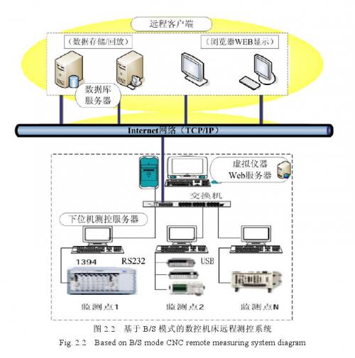

  基于B/S模式的数控机床(CNC)远程测控系统构建如下图2.2所示:
  基于LabVIEW的数控机床网络测控系统的可分为以下几个子系统:下位测控机子系统、Web服务器子系统和远程客户端子系统。
  (1)数控机床下位机测控子系统
  下位机测控子系统是整个系统的核心部分,主要包括数控机床(CNC)自动控制部分、数据采集卡、测试仪器如有线和无线的网络化传感器、分布式I/O模块和现场智能单元等。本文重点研究基于LabVIEW的下位机数据采集与仪器控制部分。
  (2)Web服务器子系统
  通过Web服务器,用户可以访问Web站点,可以选择虚拟仪器类型,可以远程控制仪器,并且获得结果。公共网关接口(CGI)和传输控制协议(TCP)是客户端与Web服务器以及Web服务器控制服务器之间的主要通讯方法。在远程测控时,由于系统采集任务仍是在主机上进行,用户通过Web浏览器和应用程序之间进行数据交换。用户向服务器发送CGI请求,并从服务器端接收到响应。由于同一虚拟仪器同时只能响应一个人的操作,而且当一个用户在使用时要保证直到使用结束后才能断开其连接。为了要减少冲突,保证客户能很好的进行远程测控,在一段时间内只能有一个用户得到控制权。
  (3)Web客户端子系统
  客户端子系统是嵌入在Web服务器中的。当用户登录到Web服务器上后,用户可以浏览虚拟仪器平台的站点,获得所提供的各种信息。由于浏览器广泛支持组件技术,尤其是ActiveX,而且ActiveX控件在客户端的执行效率较高,因此对远程测控客户端软件进行重新开发,并以ActiveX控件的形式进行封装。当客户端在访问服务器网页时,会自动下载和运行该ActiveX控件程序,从而实现客户端和服务器端的B/S通信。
  在该系统中,客户端有几种类型(WebClient、非Web远程客户、数据测试平台客户),本文选择最具代表性的客户——Web Client来进行阐述。Web Client通过浏览器打开Web服务器所在的主页,Web服务器请求数据库进行身份认证后,将嵌入了Java Applet程序的被控设备控制页面以HTML形式返回客户端供用户使用。用户可在浏览器端使用嵌入了Web页面的Java Applet程序来完成信息输入和反馈,进入相应的测试系统平台,提出他所期望的服务请求。通过动态请求机制CGI把命令请求传给Web服务器,Web服务器就会启动相应的应用程序,并把命令请求下传到后台数据库,响应远程的服务请求,Web服务器和存储数据库之间采用C/S模式网络应用构架,因此网络通讯利用Socket编程。用户可以通过下位机测控服务器访问和控制被控对象,与被控对象进行数据通讯;可以把被控对象的状态、参数、历史数据等数据存入数据库,也可以把数据库中的控制指令与运行参数等数据发送给被控对象,实现对远程设备的控制;或通过总线节点,把服务请求进一步下传给具体的节点测控仪,进行相应的测试。
