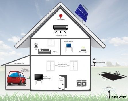

图1显示了未来智慧家庭中的一个传感器网络例子。在这个应用中,采用802.11ah技术的接入点(AP)放在室内。诸如温度传感器、光线传感器和智能电表等大量设备遍布在整个房屋内,使得家用设备和电器变得“智能化”。
图1:在智能家庭环境中,802.11ah的覆盖范围要超过802.11ac。

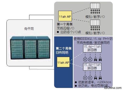

第二个用例是用于传感器和计量数据的回传网络。回传网络提供了传感器和数据收集设备之间的连接。IEEE 802.15.4g为较低速传感器提供链路,802.11ah则提供无线回传链路,将传感器产生的汇聚数据转发至数据中心。图2描述了一种无线回传网络,其中802.11ah AP和网关收集来自传感器设备的数据然后转发给数据中心。
图2:802.11ah可以提供对回传网络的访问。

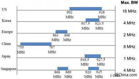

图3显示了802.11ah的全球信道分配情况。从图中可以看到,许多国家为802.11ah指定了频谱,还规定了支持802.11ah所需的最大带宽。通过信道绑定获得的最大信道带宽根据具体的国家法规而有所不同。
图3:IEEE 802.11ah全球信道分配情况。
美国分配的是902MHz至928MHz频段,最大带宽是16MHz;中国为802.11ah分配了从755MHz至787MHz总共32MHz的带宽,最大带宽是8MHz;韩国分配的是917.5MHz至923.5MHz频段,最大带宽是4MHz;日本分配的频段是从916.5MHz至927.5MHz总共11个1MHz信道;新加坡有两个频段,分别是866MHz至869MHz和920MHz至925MHz,总共8MHz,最大带宽是4MHz。

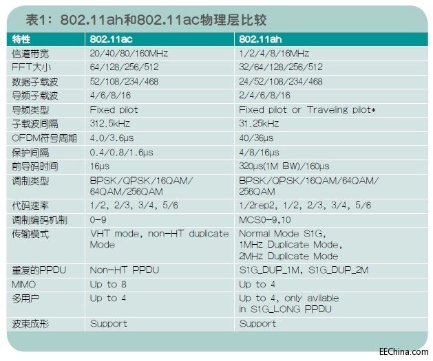

IEEE 802.11ah主要是在IEEE 802.11ac物理层时钟降频10倍的基础上工作。802.11ah将带宽定义为2MHz、4MHz、8MHz和16MHz。同时出于进一步扩展覆盖范围的目的额外定义了一个1MHz信道。1MHz和2MHz的支持是强制性的。物理层可以被分成两大类,一类是超过或等于2MHz带宽的传输模式,另一类是1MHz传输模式。对第一类而言,可以被认为是802.11ac时钟降频10倍。因为FFT大小也与802.11ac相同,因此子载波间隔是31.25kHz,只有802.11ac子载波间隔312.25kHz的十分之一。802.11ah正交频分复用(OFDM)符号周期是802.11ac的10倍,保护间隔也是802.11ac的10倍,可以是4s、8s或16s,因此802.11ah可以满足长达1km的覆盖范围目标。对于1MHz传输模式来说,它同样使用31.25kHz的子载波间隔,因此FFT大小是32。
1MHz信道的目标是进一步扩展传输距离。802.11ah针对长距离传输增加了新的调制编码机制(MCS10)。这种MCS10与MCS0一样使用一半的编码速率,但重复两次,因此扩大了传输距离。在802.11ac中定义了固定的导频图案,但802.11ah增加了新的导频图案,称之为旅行导频。旅行导频可以更好地减轻多普勒效应,从而为移动接收提供更好的支持。
在传输模式方面,802.11ah支持正常S1G的短帧或长帧模式以及S1G_DUP_1MHz和S1G_DUP_2MHz重复模式。在S1G_DUP_1MHz模式下,802.11ah将在所有占用带宽中重复S1G 1MHz,因此对4MHz带宽来说,它将在所有4个1MHz信道中重复S1G 1MHz信号。802.11ah还支持多用户MIMO,但MIMO流最多只能有4个。它还可选支持802.11ac的波束成型。
表1显示了802.11ac和802.11ah之间的详细比较。
表1:802.11ah和802.11ac物理层比较。

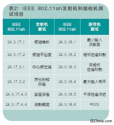

802.11ah标准草案中定义了发射机和接收机的测试项目(表2)。这些项目与其它WLAN标准类似,除了根据带宽和数据包时序按比例缩小外。举例来说,接收机最小输入电平灵敏度测试需要低10dB,因为与802.11ac标准相比要求的带宽只有十分之一。
表2:IEEE 802.11ah发射机和接收机测试项目。
