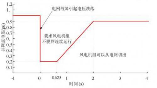

  摘要:近年来风力发电占供电比重增长迅速,电网短路故障出现电压暂降后,风力机组如果纷纷解列将造成系统不稳定,甚至导致系统瘫痪。电压暂降是近几年备受关注的,那你知道产生电压暂降的原因吗?

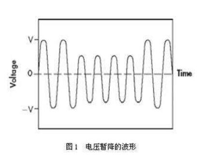

  电压暂降就是电压突然降低,但是在很短时间内又恢复正常,如图1 所示,电压暂降与电压过低的区别是电压暂降的时间很短,但是降低的幅度很大,有时暂降后的电压仅为正常电压的10%。
