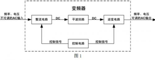

  现在的变频器主要采用VVVF 变频或矢量控制变频,也就是先把工频交流电通过整流器
  转换成直流电源,再把直流电源转换成频率、电压均可控制的交流电供给电机。但是VVVF缺点是输入功率因数比较低,谐波电流大,直流电路需要大的储能电容。
  变频器的主回路构成:电源输入—整流桥—启动电阻—母线电容—制动单元(制动电阻)—逆变桥—电源输出。主电路是给异步电动机提供调压调频电源的电力变换部分,它由三部分构成:
  1、整流电路:将工频电源转变为直流;
  2、平波回路:吸收在变流器和逆变器产生的电压脉动;
  3、逆变电路:将直流转变为频率可调的交流电。

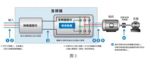

  二、主要参数测量
  对与其工作系统主要是由变频器和变频电机两部分组成。而针对于变频电机主要的故障有过流、过压、欠压、过热、输出不平衡、过载等。常见的变频器应用为电动机控制系统,整个系统需要对变频器输入、输出信号进行测量,同时需要测量电机的扭矩及转速等系统特性。
  输入输出参数:电压、主要的测量参数包括:电流、功率的额定值,输入额定容量、出
  过载能力,功率、功率因数,输出频率范围;直流母线参数:电压、电流、功率;效率与谐波:转换效率,谐波失真。致远的MPT 电机测试平台专业打造测试环境。凭借在功率分析、电机测量领域的深入理解、与长久积累,融合仪器设计与系统集成的理念,打破了传统测功机的性能瓶颈,引领电机试验进入动态时代。
