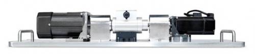

  四、伺服电机
  伺服电机分为直流和交流伺服电动机两大类,可高精确控制速度、位置,将电压信号转化为转矩、转速,以驱动控制对象。伺服电机转子转速受输入信号控制,并能快速反应,在自动控制系统中,用作执行元件,且具有机电时间常数小、线性度高、始动电压等特性,可把收到的电信号转换成电动机轴上的角位移或角速度输出。其主要特点是,当电压信号为零时无自转现象,转速随着转矩的增加而匀速下降。
  图4 伺服电机
