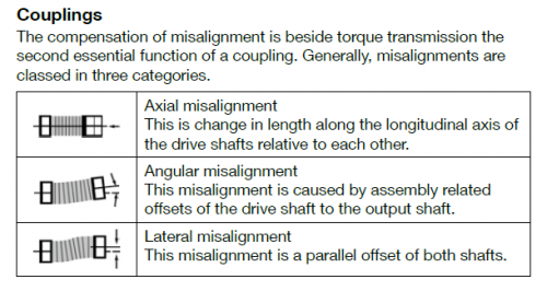

  在一个电机测试系统中,要评选最不起眼的部件,肯定有联轴器的一份。一般的用户只会根据电机的轴径,选择对应大小的联轴来使用。但实际上联轴器也有好几种分类,实际使用中要根据不同的应用来选择。联轴器的分类如下图,主要分成柔性、刚性两大类:

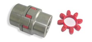

  梅花式联轴器
  梅花联轴器是一种应用很普遍的联轴器,也叫爪式联轴器,是由两个金属爪盘和一个弹性体组成。两个金属爪盘一般是45号钢,但是在要求载荷灵敏的情况下也有用铝合金的。其弹性体一般都是是工程塑料或是橡胶组成,弹性体的寿命也就是联轴器的寿命,一般弹性体的寿命为10年。由于弹性体具有缓冲,减振的作用,所以在有强烈振动的场合下使用较多。弹性体的性能极限温度,决定了联轴器的使用温度,一般为-35至+80度。

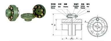

  弹性柱联轴器
  弹性柱联轴器是利用若干非金属弹性材料制成的柱销,置于两半联轴器凸缘孔中,通过柱销实现两半联轴器联接,该联轴器结构简单,容易制造,装拆更换弹性元件比较方便,不用移动两联轴器。

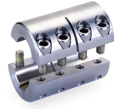

  刚性联轴器,顾名思义,实际上是一种扭转刚性的联轴器,即使承受负载时也无任何回转间隙,即便是有偏差产生负荷时,刚性联轴器还是刚性传递扭矩。刚性联轴器要求用于联接两轴能严格对中,工作时不发生相对错位的场合,因此在电机测试系统中比较少。当然,如果相对位移能被成功的控制(对中精度足够高),在应用中刚性联轴器也能发挥很出色的性能。尤其是小规格的刚性联轴器具有重量轻,超低惯性和高灵敏度的优越性能,且在实际应用中,刚性联轴器具有免维护,超强抗油以及耐腐蚀的优点。
