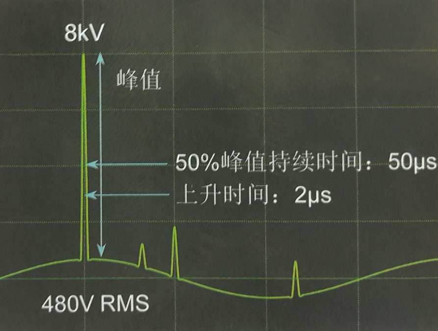

  冲击瞬变:沿线路或电路传播的瞬态电压波,特点是电压快速上升后缓慢下降;

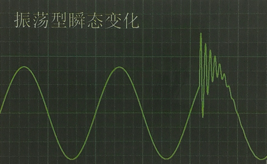

  振荡瞬变:信号电压或电流在稳态时的突然变化,并按照系统自然频率振荡;它会使电力信号以非常快的速度交替放大缩小,并常会在一个周期内衰减到零;

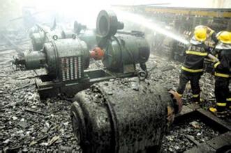

  瞬态过电压的危害
  对于容性负载设备的危害:任何两个彼此绝缘且相隔很近的导体都可以构成一个电容器。然而绝缘都只是相对的,过高的电压会导致原本绝缘的物体导电(电容器被击穿),形成一个小型电阻,导致电路中的电流增大,烧坏电路中的设备,甚至可能有造成起火的危险。
  对于感性负载设备的危害:电磁线圈具有抑制加在它上面的电流发生变化的特性。当断开线圈电源时,为了维持原有电流,将会产生很强的感应电动势(通常可达到外施电压的几十倍),不仅会对本回路造成强干扰,而且还会以电磁感应的方式施扰于临近回路,加大对电气产品的绝缘冲击和触头的磨损。

  为了能够监测、捕获与记录电压瞬态变化现象,要求电能质量测量仪器具有以下性能:
  高采样率:稳态10kHz级以上,瞬态MHz级以上
  高动态范围:输入信号从几百伏至8kV,瞬间变化20倍以上
