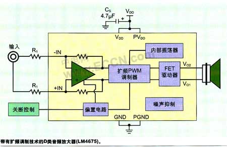

扩频调制技术主要有两方面的优点:更低的辐射噪声峰值带来电磁干扰性能的改善,并能缩小甚至不再需要D类应用中常见的电磁干扰滤波器,如61页图所示的一款引入扩频技术的D类音频放大器。
