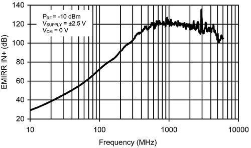

  考虑到所有这些因素,电路板和系统级设计人员应如何选择放大器呢?答案是:要看电磁干扰抑制比(EMIRR)。该技术指标类似于电源抑制比和共模抑制比,因为它在放大器的输入端将RF干扰的影响转换成DC偏移电压。作为一个例子,图1展示了OPA333的EMIRR曲线。从曲线可注意到,当频率为1000MHz时该运放具有120dB的EMIRR。这是非常高的抑制水平,使得直接把该曲线与其它器件的曲线进行比较成为可能。
  使用OPA333时EMIRR IN + 与频率相比较的例子
  EMIRR曲线展示了运放被传导的抗RF信号(该信号被应用到非反相输入端)干扰能力的测定值。术语“被传导”是指该RF信号被直接应用到使用阻抗匹配型印刷电路板(PCB)的运放输入端。此外,还对放大器输入端的反射进行了表征和说明。

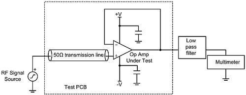

  最后,用数字万用表测量由RF信号产生的DC偏移电压。请注意,在放大器和万用表之间使用了低通滤波器,以防止由穿过放大器的残余RF信号引起的潜在错误。图2展示了用于表征EMIRR的测试电路。
