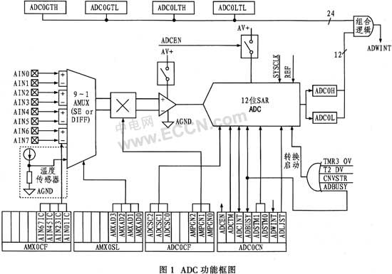

C8051F001/2/5/6/7系列自带一个9通道的可配置模拟开关(AMUX),一个可编程增益放大器(PGA)和一个100 kS/s,12位分辨率的逐次逼近型ADC,ADC还集成了跟踪保持电路和可编程窗口检测器。AMUX、PGA、模数转换方式和窗口检测器都可通过软件对特殊功能寄存器的设置来实现。模拟多路开关AMUX中的8个通道用于外部测量,第9通道内部接至片内温度传感器。采样的模拟量由多路开关配置后进入可编程放大器。值得注意的是,PGA的增益对温度传感器也起作用。PGA增益可以用软件编程为0.5、1、2、4、8或16,复位时的默认增益为1。可以对AMUX编程为工作在差分方式或单端方式。系统复位后AMUX的默认方式为单端输入。ADC功能框图如1所示。
3 ADC工作原理
从外围设备中采集出来的模拟量被选通后,由采样和保持电路通过PGA增益放大,经过一个12位的逐次逼近寄存器(SAR)转化为数字量,具体过程是将二进制规则变化的参考电压逐次与模拟输入电压作比较,以寻找一个与输入电压最接近的参考电压,最后在逐次逼近寄存器(SAR)中获得12位的转换结果。

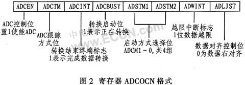

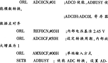

设置寄存器REF0CNR的0位选择是否应用内部电压基准缓冲器,设置AMUX配置寄存器A-MUX0CF以选择模拟端口的输入方式。通道选择寄存器AMUX0SL的低3位用于选择0~7个通道或者温度传感器(AMXAD0),配置寄存器ADC0CF用来设置SAR转换时钟和ADC内部放大增益。控制寄存器ADCOCN用于设置ADC启动方式、ADC窗口比较中断及ADCOH和ADCOL的对齐方式。最后将ADCEN置1,使能ADC,准备转换数据。寄存器ADCOCN的内容如图2所示。

A/D转换的启动方式有4种,由ADC0CN的ADC启动转换方式选择位(ADSTM1,ADSTM0)的状态决定。转换触发源有:
1) 写1到ADC0CN的ADBUSY位;
2) 定时器3溢出(即定时的连续转换);
3) 外部ADC转换启动信号的上升沿,CNVSTR;
4) 定时器2溢出(即定时的连续转换)。
向ADBUSY写1方式提供在需要时用软件控制ADC启动转换的性能。ADBUSY位在转换期间置1,转换结束后复0。ADBUSY位的下降沿触发一个中断(当被允许时)并置1中断标志ADCINT。注意:当转换是由软件(on-demand)启动时,应查询ADCINT标志(而不是ADBUSY)判断转换何时结束。转换结果保存在ADC数据字的MSB和LSB寄存器:ADC0H和ADC0L中。转换数据在寄存器对ADC0H:ADC0L中的存储方式可以是左对齐或右对齐,由ADC0CN寄存器中ADLJST位的编程状态决定。

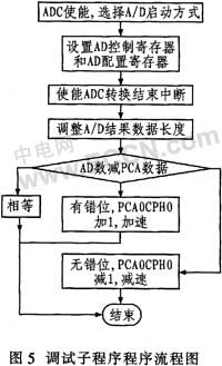

图4为产生PWM波的程序图,图5为调速子程序的流程图。

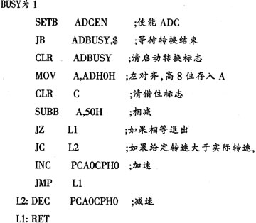

CA生成PWM波主要是调节PCA0CPH0的值改变PWM波的占空比a=[256-(PCA0CPH0)]/256。下面是调速子程序,设电机给定值存放在50H单元中。
