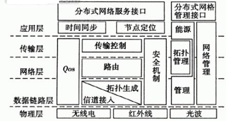

  根据以上特性分析,传感器网络需要根据用户对网络的需求设计适应自身特点的网络体系结构,为网络协议和算法的标准化提供统一的技术规范,使其能够满足用户的需求。无线传感执行网络通信体系结构如图1所示,即横向的通信协议层和纵向的传感器网络管理面。通信协议层可以划分为物理层、链路层、网络层、传输层、应用层。而网络管理面则可以划分为能耗管理面、移动性管理面以及任务管理面,管理面的存在主要是用于协调不同层次的功能以求在能耗管理、移动性管理和任务管理方面获得综合考虑的最优设计。
  图1 无线传感器网络通讯体系结构

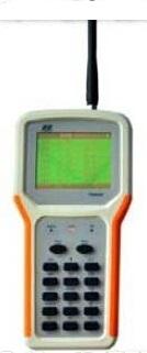

  图4 无线接收端
  图4所示的无线接收端分为可记录接收端和物联网网关接收端两种,其中可记录接收端配有存储卡和大屏显示,使数据存储和显示一体化并可手持移动收数。同时,物联网网关接收端可以将收到的数据通过互联网、无线3G等多种连接方式,实时的将数据传递到公网,并利用云数据平台技术,可方便的实现数据的实时远程访问。

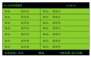

  整个线网络系统可以接入多达200个无线传感器,每个无线设备的无障碍传输半径为500米,产品采用电池供电,2年左右需要更换一次电池。每一个无线传感器终端均可以显示如图5所示的中文界面。
  图5 无线传感器网络的终端显示界面
  在无线传感器网络中,通过图5所示的界面可以得到中继器接收到的数据条数,通过这个界面也可以直观看到网络通讯的稳定性,如果有一个温度采集端的接收数据明显少于其它的采集端,则说明该采集端的通讯不稳定,需要进行位置或者方向上的调整。如果用户对与功耗要求比较高,通过观察计数发现数据的通讯一直很稳定,那么将采集端的发射功率降低一级,再观察计数,如果通讯依然稳定则可以试着进一步降低采集端的发射功率,以此达到降低电流消耗,从而延长采集端的工作时间。
