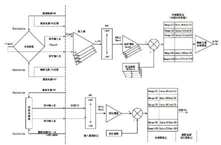

  图2所示是力、位移传感器输入标定模块图。通常位移反馈信号(LVDT或电位计式)的放大计算类似力传感器信号的放大,但是它们同样需要计算增益,并使满量程的最大最小值保持在±10V.
  图2 位移传感器输入标定模块图

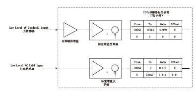

  图3所示是力、位移传感器输入标定比较图。
  图3 位移传感器输入标定比较图

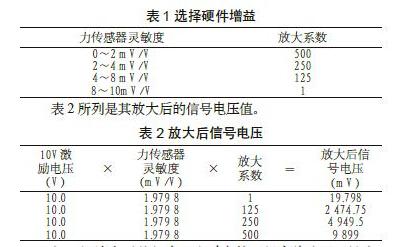

  然后是确定硬件增益。为了使ADC获得最佳的分辨率,这个mV级信号需要通过硬件增益来放大,以使信号尽可能逼近满量程的±10 V.用户确定特定力传感器所需要的一挡增益是非常简单的,如表1所列。
  对于具有确定灵敏度系数的力传感器来讲,放大后的信号电压范围可采用如下公式进行计算:
  放大后的信号电压=激励电压值×力传感器灵敏度×放大系数
  每一级放大系数都有一个对应的理想力传感器灵敏度,它是能给出最大放大效果的那一个灵敏度。例如,对于硬件增益500倍来说,对应的力传感器的理想灵敏度为2 mV/V.
  任何超过2 mV/V的信号都将导致总放大后的信号超过10 V和A/D转换器输入的饱和。这将被视为信号截断,从而无法达到全量程测量。可以看到采用放大系数500时最接近10 V,表明没有信号被截断,因此它就是我们需要的最理想的放大系数。下面通过几个方面来进行说明。

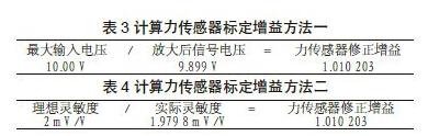

  为了快速确定力传感器所需标定增益,一是用对应的理想最大输入电压除以实际放大后信号电压,二是用对应的理想灵敏度除以实际灵敏度,表3和表4所列就是两种计算力传感器标定增益的方法值。

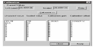

  10 mV×500 = 5 000 mV反馈电压(50%的10 V反馈电压)为力传感器输入通道施加代表50%量程的模拟信号输入(10 mV),同时将力反馈拖入到软件的图形取样窗口中,可以看到显示的平均值接近50%.为了把这个值调整到准确的50%,就需要对输入通道进行标定。选择菜单中的“Calibrate”
  按钮,就可以打开如图4所示的窗口。
  图4 输入通道标定增益和零偏
  对话框中的“Current Values”方框中显示来自输入反馈的mV电源、标定盒或参考力传感器的当前电压百分数值。“Unscaled value”应该显示一个接近-50%的读数。点击“Copy”,把这“Unscaled value”复制到“Unscaled value”列的第一行。随后,在“Scaled value”列的第一行中输入我们的期望值(-50%)。
  转换mV级电源或力传感器的极性。“Unscaled value”
  应该显示一个接近+50%的读数。把这个值复制到“Unscaledvalue”列的第二行,并在“Scaled value”列的第二行输入+50%的值。
  现在,按下“Calculate(计算)”按钮,软件开始计算该传感器输入通道标定增益和零偏以达到期望的Scaled值。按下“Apply(应用)”按钮,这些值将被保存到计算机软件系统中。
