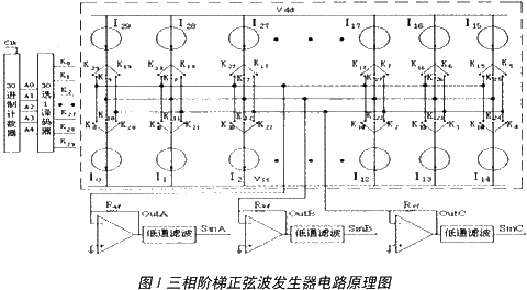

式中Y0是基波信号,Y1、Y2、Y3、…Yk…为各次谐波有效值。可见,30阶梯正弦波波形失真度小于0.4%。另外,该信号的谐波为高次谐波,可以通过低通滤波进一步减少波形失真度。由此可知,该阶梯止弦信号的谐波分量主要集中在(30-1)f0~(30+1)f0之间,且这些谐波的相对幅值反比于有关谐波的阶数,f0为所希望的输出波形频率。由于数字式阶梯信号的谐波成分是高阶的,可以用简单的低通滤波方法加以滤除,进一步减少失真,该电路的总体结构如图1所示。
电路采用±5V双电源,输入时钟Clk经过30进制计数器,输出5位二进制数A0~A4,再经30选1译码后产生周期性的控制信号K0~K29,作为控制电流源序列的开关控制信号。
本电路设计使用如图1中虚线框内的电流源序列I0~I29。电路工作时,通过数字译码电路输出开关控制信号,同时开启三相对应的电流源,并各自经过电压/电流转换得到OutA、OutB、OutC相位差恒为120°的零直流电平30阶梯正弦波,阶梯正弦波通过低通滤波即可得到三相正弦波SinA、SinB、SinC,其三相正弦波周期与阶梯波周期完全相等,且周期T等于30个Clk时钟周期,所以很方便对三相正弦波进行频率控制,实现调频控制。 实际工作中,根据开关信号K0、K1、K2、…K27、K28、K29得到SinA镜像电流的开启顺序为:I0、I1、I2、…、I27、I28、I29。SinB应该滞后SinA相位120°,所以对应第一个开关信号K0的电流源是I10。同样,SinC第一个开启电流源为I20,依此类推。
该结构的新颖之处是通过三个开关控制单个电流源切换电流,分别流向三相正弦的I-V运算放大器,实现电流到电压的转换,实现精确相位差的三相正弦阶梯波。在一个循环周期内,同一个电流源在该时刻的时钟信号时间内有且仅有一组开关。另一个显著特点是,仅仅多用2组开关就能实现三相正弦的转换,使原本需要三组同样的正弦镜像电流序列,这里只需要一组就可以实现,不但节省了约2/3集成三组同样电流源所需面积,更重要的是保证了三相正弦阶梯波信号精确的相位差,各相正弦阶梯波对应的信号完全相同,另外也避免了对每一组正弦镜像电流序列加工时因工艺误差而引入的额外失真,这样就很大限度地确保了低失真的三相阶梯正弦波产生。

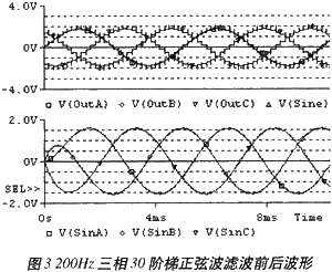

在使用正负电源的情况下,利用灌电流和拉电流的镜像电流源序列实现直流电平为零的正弦波。经过I-V转换,就可以使该正弦波的直流电平为零,无需对正弦输出进行电平位移,具有很好的对称性。如图3所示,该波形是输入时钟频率为6KHz、输出为200Hz三相正弦阶梯波及低通滤波后的输出波形:上栏中为三相30阶梯正弦波OutA、OutB、OutC,其中,Sine为正弦参考波形,下栏为30阶梯波低通滤波后的三相正弦波SinA、SinB、SinC。
对比可以看出,30阶梯正弦波信号在开关切换瞬间有直流尖峰脉冲,即高频毛刺,因为开关导通和关断不是理想的开关状态,即开关导通和关断时刻,导通内阻发生变化。因为该脉冲信号很窄,频率高,所以也可以通过低通滤波器对波形的高频信号加以滤除。图3下栏即为该信号通过低通滤波后的正弦波。由于低通滤波器的存在,虽然高频信号被滤除,但是幅值和频率都会平移,所以,在获得高质量的三相正弦波时需要注意。
