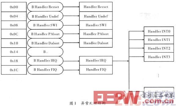

  ARM支持多中断嵌套,因此各异常有固定的优先级,依次为:复位、数据中止、FIQ、IRQ、预取指中止、未定义指令和SWI。各异常向量之间只有4 bit的空间,因此向量表中只能放置跳转指令。通常异常处理结构如图1所示。

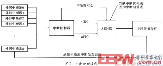

  LPC3250平台设计,不通过中断控制器进行中断源的优先级控制,通过RSR寄存器获取中断源状态后,由系统软件进行中断源优先级配置。中断处理中由系统选择当前最高优先级中断,并进入对应中断源的中断处理例程,中断处理过程如图2所示。

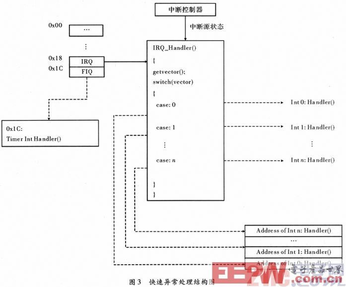

  由于ARM处理器中FIQ的响应速度和优先级均高于IRQ,因此采用FIQ方式实现对处理器时钟中断的处理,其他外部中断由IRQ异常统一管理,异常处理结构图如图3所示。

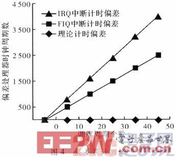

  由于采用FIQ中断模式进行时钟中断处理,在异常入口处无需额外的跳转操作,直接进行时钟中断处理。且设计中FIQ只用于时钟中断,因此无需从中断控制器获取中断号的获取,减少了中断处理指令,进而降低了处理时间。LPC3250平台处理器主频为266MHz,处理器时钟周期为1/266μs,以1/1 000 s为单位向操作系统提供调度周期为例,总线周期误差累计实验数据如图4所示。
  实验中,随着采样调度周期数的不断增加,IRQ模式下时钟计时与理论值的处理器时钟周期偏差数较FIQ模式明显偏多,FIQ模式计时比IRQ模式更接近实际计时。结果表明,通过FIQ模式进行的时钟中断较IRQ方式更精确。
