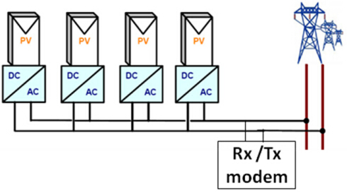

  图 1 使用PLC 通信的光伏逆变设备区域系统结构
  图 1 就是一种带有 PLC 功能的光伏发电设备的区域系统框图,在一定区域内给并网的光伏逆变设备安装 PLC 收发设备后,以电力线为总线来通信的拓扑结构。在距离和数量一定的设备之间,需要一个收发调制解调器来进行区域内的数据处理,并且还可以为其扩展上位机从而将数据通过上层网络进行传输。

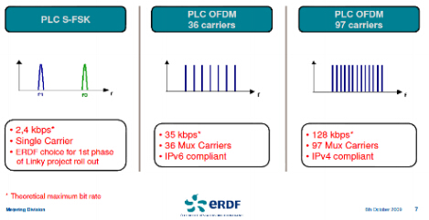

  目前 PLC 调制技术主要有三大类:单载波类(例如 FSK)、扩展频谱类(例如 S-FSK)、多载波类(例如 OFDM)。前两种从调制方式上看大体可以概括为单载波调制方法,是目前使用比较多的一种技术,其特点就是原理简单,但是速度较慢、鲁棒性也较低。而多载波即 OFDM(正交频分复用调制)是一种更加稳定且数据速率更高的调制技术,其原理就是在单一信道、同一时域传输过程中同时会有多个频率的载波信号进行传输,并且每个载波可以根据需求采用不同的调制方式。相对于单载波调制技术,其优点如下:1)低于 500 KHz 的 PLC 信号能够穿越变压器,因此具有很好的传播特性;2)NB PLC 在使用 MCUDSP 实现时具有较好的成本效益;3)在窄带干扰(以下简称“NBI”)和短脉冲干扰(Impulse)下有很强的鲁棒性(Robustness);4)频率选择性信道的响应(阻抗特性)较好;5)能够与已有的单载波技术(FSK, S-FSK)共存 [1] 。6)无需与主电网过零点同步,因此可以用于直流应用 (如微逆)。
  图 2 NB PLC 的调制方式

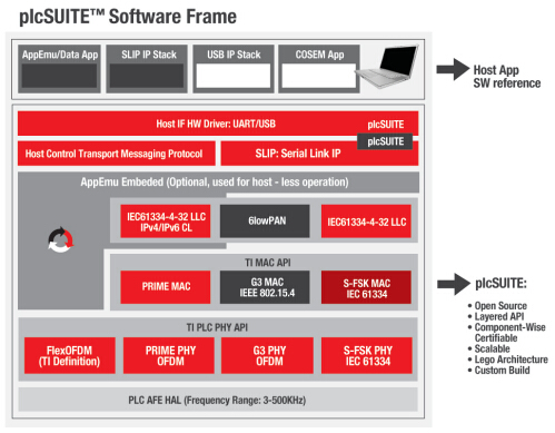

  当前,基于OFDM 技术的NB PLC 的PRIME/G3 标准已经进入了实际部署阶段。而IEEE P1901.2和ITU-T G.hnem 两大国际标准也即将制定完成。TI 在OFDM 的软件开发上有很好的积累,提供了一系列针对各种不同标准的固件库,开发人员使用这些固件库的函数来进行开发时,不需要关心其底层设计的复杂时序,并且可以高效灵活的根据自己的需求进行产品定制。图3 是TI 的PLC 开发软件库(plcSUITE)。
  图 3 PLC Suite 结构框图

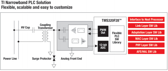

  TI 提供的plcSUITETM 软件库解决方案中,包括了已经实际部署PRIME/G3 协议栈,以及TI 定义的PLC Lite 标准。PLC Lite 是TI 在PRIME 标准上进行优化得到的一个基于OFDM 的软件库,下一节会具体介绍其特性。除了提供软件开发固件库外,TI 还提供整套的解决方案包括硬件模拟前端模块,如图4所示,C2000 可以作为数字调制解调及网络协议栈实现的处理器,可以使用plcSUITETM 中提供的库来进行软件开发,并且将调制好的物理层信号通过SPI 发送至作为模拟前端的AFE031/AFE030,然后通过AF031/AFE030 将数据信号耦合至电力线发送。

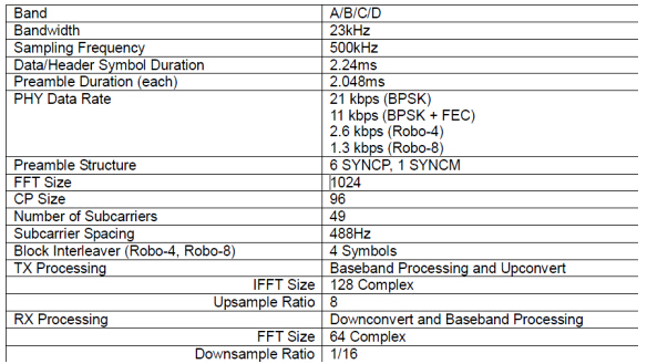

  2.2 TI PLC Lite 标准介绍 [2]
  PRIME 和G3 标准在制定之初,主要应用对象是类似远程抄表等终端节点多且距离远、传输数据量大的应用,所以在PRIME 和G3 标准中会包括物理层、媒体层、逻辑链路层、以及更上层(例如在适配层支持IPV6 及IEC61334-32 等)网络层协议。而对于光伏逆变设备,其数据量不大并且在当前大多数应用中,其组网方式相对较简单所以并不需要一个复杂网络协议栈。TI 定义了一个低成本且相对简单的标准PLCLite 以应用于光伏逆变、路灯控制等相对简单灵活的网络。而PLC Lite 本身是由PRIME 标准优化而来,所以其稳定性也可以得到保证。其特性如下:(1) 可使用TMS320F28035 contorlCARD 或TMS320F28069 contorlCARD 作为主控模块;(2)支持PLC Add-on AFE031 模拟前端驱动模块;(3)支持47K~90K 半频段(欧洲CENELEC A 频段标准)、40K~150K 半频段(24K 欧洲CENELEC A /B/C/D 频段标准);(4)最高传输速率为21Kpbs(不使用前向纠错)、11Kpbs(使用前向纠错);(5)采用OFDM 调制方式、使用前向纠错功能、每个频率载波采用DBPSK 调制技术;(6)40K~90K 频段子载波数量为97 路(1 路导频,96 路数据);(7)带有重复码纠错功能、CRC8 错误校验、重复码和RS 前向纠错算法;(8)可通过UART 发送指令进行调试;(9)可编程控制AFE031 增益;(10)具有PRIME 标准物理层特性、增强的NBI 性能以及支持MAC 层扩展。
  图5 PLC Lite 物理层特性参数

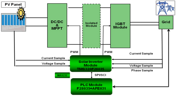

  3.1 PLC 外部独立模块系统
  图6 所示为PLC 外部独立模块的系统,这样的系统拓扑模块化较好,灵活度较高。由于PLC 会占用MCU 大量的片上ADC 资源,因此PLC 和逆变系统如果分别独立开发设计则可以降低光伏逆变系统主控MCU 的负载率。该方案可选择相对性能较低(ADC 相对速度较慢、片上RAM/FLASH 容量相对较小等)的MCU 以降低系统成本,但其缺点在于多芯片方案导致外围电路设计复杂且系统成本增加,同时性能较低的MCU 亦限制了光伏逆变设备总体性能的提高。一般在通信功能为可选的系统(如光伏微逆变器)中会倾向于此类拓扑设计。
  图 6 光伏逆变系统PLC 外部独立模块系统框图
  图6 为一种基于TMS320F28035 的带有PLC 通信功能的光伏逆变系统。其中光伏逆变部分采用两级隔离方式,前级DC/DC 完成MPPT 功能,后级IGBT 模块完成单相逆变,主控系统为两颗F28035(认证要求)LC 模块部分则由另一颗F28035 单独控制,光伏逆变中的一颗主控F28035 只需将数据通过SCI/SPI 发送至PLC 模块,PLC 模块则通过AFE031 及电力线将数据发送至网络。因此该系统总共需要使用3 颗MCU 来实现。

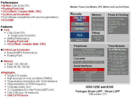

  4 TMS320F28069简介
  TMS320F28069 是C2000 Piccolo 系列MCU,基于C2000 的实时处理C28 内核、硬件浮点运算器和90MHz 的主频使其拥有强大的实时运算能力, 具有256K 字节的片上Flash 和100K 字节的片上RAM;6 通道的DMA 可将ADC 等外设数据进行快速传输。针对光伏逆变系统,F28069 拥有转换时间为325ns 的12 位16 通道SAR 型ADC 以及19 路高性能PWM 和8 路超高分辨率PWM,可以输出最高达150ps 分辨率的PWM 信号。同时,针对基于OFDM 的PLC 通信,TI 增加了TMS320C2000 MCU 指令集,新增加的指令集由紧耦合的硬件单元VCU(Viterbi, Complex Math, CRC Unit)单元来实现,此运算单元可专门用于运算基于OFDM 的PLC 的大容量快速傅里叶变换(FFT)以及生成前向纠错码(FEC)和CRC 校验码,其内部还有一个浮点协处理器——控制率加速器(CLA),可与主内核并行运算以及拥有和主内核相同的外设使用能力,并且可使用C 语言在CCS 环境下进行编程。CLA 最多有8 个任务,每个任务都可以由外设(ADC/PWM/定时器)或软件触发。图7 为F28069 的性能和外设资源列表[3]。

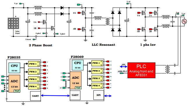

  图 2 C2000 光伏逆变系统PLC 内部集成系统框图
  如图8 所示,光伏电池最大功率点追踪部分采用交错式BOOST 拓扑,由F28035 控制;母线电压通过LLC 隔离后输送至后级DC/AC 部分。F28069 则运行DC/AC 和PLC 两部分代码。DC/AC 部分为单相逆变全桥,PLC 部分则通过AFE031 模拟前端将数据耦合至电网。两颗MCU 通过UART 进行数据通信。

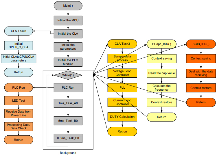

  5.2 DC/AC 系统软件框图
  为便于系统调试,DC/AC 部分系统分成3 个Level:Level1:开环系统;Level2:无PLL 闭环系统;Level3:带PLL 可并网系统。软件由5 个功能模块组成:主函数、CLA Task、PLC Run 函数、ECap1 中断和SCIB 中断。
  主函数由两个部分组成:(1)内核、外设、变量的初始化;(2)任务状态机。函数开始部分,进行主内核运行变量、CLA 以及PLC 代码的初始化。然后进入PLC Run 函数、Task A、B、C 四个任务的轮询运行阶段。PLC Run 函数的功能为PLC 数据接收、发送、解析以及相关变量更新;Task A 为每毫秒运行一次的Task A0 函数,其中存在 A1 和A3 两个有效子函数。A1 的功能为每20ms 检测系统标志位并且更新当前系统状态;A3 轮询当前功能按钮状态以及发出LED 指示灯控制信号。Task B 是5ms 轮询的Task B0 函数,其中有 B1,B2,B3,B4 四个有效任务。B1 的功能是故障检测和系统欠过流、欠过压的保护;B2 主要进行参数运算,主要为线电压有效值、线电流有效值、当前输出功率的值等;B3用于系统运行状态检测;B4 的功能是处理两颗MCU 间的通信以及F28069 和GUI 之间的通信。Task C为0.5ms 运行一次的Task C0 函数,它用于检测SCIA 通信状态。
  第二部分是CLA Task,分为Task 8 和Task 3。Task 8 在CLA 初始化时就通过软件触发,其功能主要是数字电源算法库DPLIB_C_CLA 以及CLA 运算参数初始化。Task3 是PWM3 事件匹配触发,同时会触发ADC SOC。Task 总体分为两部分:上升沿触发阶段和下降沿触发阶段。 下降沿触发阶段:如果触发任务时PWM 处于下降沿计数则运行此部分程序。其主要功能是运算线电压、电流的周期有效值,母线电压周期平均值、输出视在功的值并将其存于制定变量等待主内核读取。
  上升沿触发阶段:此阶段同样在触发并且PWM 时基情况下运行。首先是读取外部采样电压、电流值,然后调用数字电源算法库函数中的2P2Z 模块进行母线电压调节(与DC/DC 板连接时有效,独自运行时使用常数作为输出结果)并将运算结果作为其中之一的参数输入电流环基准乘法模块。接下来会判断并网标志位状态,如果已经置位即表示当前为并网运行状态,则进行数字PLL 运算。如果此时为离网运行状态,就跳过此部分进行电流内环调节环运算。最后将电流环运算结果转换为PWM 占空比值用存入相应寄存器。
  第三部分ECap1 中断服务程序用于检测电网相位和频率,作为PLL 的锁相基准。
  第四部分SCIB 中断用于F28069 与前级F28035 通信。F28069 通过SCIB 采集前级DC/DC 的运行状态,并将其上传至上位机显示。
  第五部分是整个系统的关键部分PLC Run 函数,在第一部分已提到,该函数会在系统状态机每次轮询的时候调用,其内部的定时器中断、ADC 中断服务函数以及底层解码函数都封装在PLC Lite 中。只需先设定中断函数入口地址、系统频率等参数后,调用初始化函数HAL_afeInit(), 即可完成底层外设的初始化。
  整个系统的关键在于ADC 的复用和同步,上文已经提及,ADC 在PLC 中的采样频率为250KHZ,为了保证ADC 采样的同步,逆变系统的载波周期就必须与其成倍数关系,同时,由于输出正弦信号需为50HZ,所以同时也需要是50HZ 的倍数,由于IGBT 的开关频范围有限,故选择25KHZ 为输出SPWM信号的载波频率。这样PLC 每进行10 次采样,逆变部分的信号进行1 次采样,并且通过EPWM 模块的同步功能可保证两者的采样不冲突。 PLC 部分占用的ADC 会触发主内核中断。而逆变部分则如前文所述触发CLA 运算,这样系统就在同一时间并行运行两种功能,减小了整个系统的时间复杂度并且增加了MCU 的利用率。图9 为系统软件流程图。
  图 9 F28069 PLC 内部集成系统软件流程图

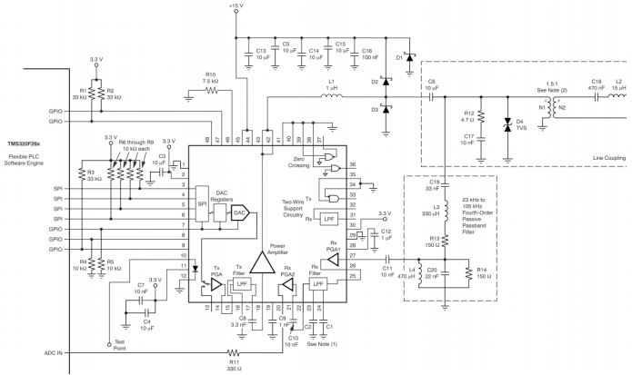

  图10 AFE031 典型应用原理图
