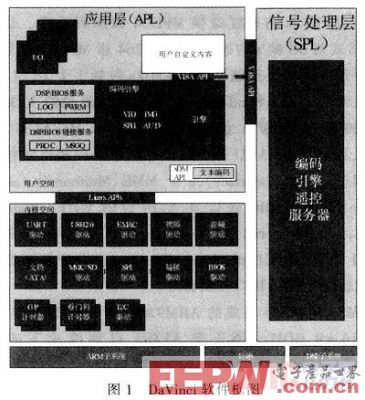

  达芬奇平台的最大特点就是基于DSP与ARM的SOC芯片,和与之相关的相关软件,如图1所示。
  对达芬奇平台,硬件上给与双核架构强有力的支持,在DSP端用DPS/BIOS来支持音/视频算法的运行,在ARM端用MontaVistaLinux(MV)来支持其对外设的管理。对于ARM与DSP之间的数据交叉,则用Codec Engine和Codec Server来加以管理。达芬奇平台的先进性,对高端音/视频系统来说,无疑是开发平台的最好选择。

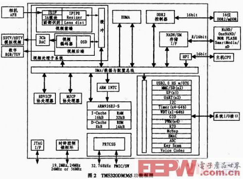

  TI公司的TMS320DM365是一款面向多媒体技术应用的高性能芯片。TM320DM365功能框图如图2所示。
  内核方面TMS320DM365集成ARM926EJ-S.H.264协处理器(HDVICP),MPEG4/JPEG协处理器(MJCP),能以1080p格式与10帧/s的速度提供H.264编解码功能,和以1080p格式与24帧/s的速度提供MPEG4编解码功能,以及以720p格式与30帧/s的速度提供H.264或MPEG4编解码功能。存储方面扩展存储器接口EMIFs包括1个16位256 M地址空间的DDR2和mDDR,以及1个16/8位的AEMIF,可扩展的类型有8/16位NAND Flash,16Mb NOR Flash,SRAM,16位OneNAND等。其他外围扩展控制器还包括16位HPI(Host-Port Interface),2个MMC(Multimedia Card)/SD(Secure Digital)/SDIO接口,1个16位的WDT(Watch DogTimer),5个SPI(Serial Port Interface)接口其中每个具有两个片选,1个主/从I2C(Inter-Integrated Circuit)总线控制器,1个支持2.0USB OTG接口控制器等。
  TMS320DM365集成的ARM926EJ-S处理器包括32 kBRAM、16 kB ROM(用于非AEMIF启动模式下的ARMbootloader)、16 kB指令缓存、8 kB数据缓存、CP15及MMU等。其中CP15用来对指令、数据缓存、MMU以及其他ARM子系统进行配置及控制。MMU使用统一的TLB来对页表中存储的信息进行缓存,并为类似Linux、WindowsCE、ultron以及ThreadX等操作系统提供虚拟内存。该处理器的写缓冲数据容量高达17 kB,使其可以大幅提高内核的性能。

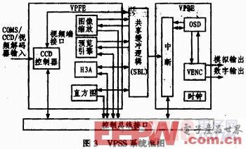

  TMS320DM365中的视频处理子系统(VPSS)由两个接口,分别用于视频捕获的视频前段(VPFE)输入接口和用于图像显示的视频后端(VPBE)输出接口。图3为视频处理子系统系统框图。
  VPFE模块主要用于捕获视频信号,也可以直接从前端输入已有的视频信号。VPFE输入接口有1个CCD控制器(CCDC)、1个预处理器、柱状模块、自动曝光/白平衡/聚焦模块(H3A)和寄存器组成。CCDC可以与视频解码器CMOS传感器或电荷耦合装置连接;预处理器是一个实时的图像处理器,它把来自CMOS或CCD的原始图像从RGB转变为YUV422的编码;柱状模块和H3A模块实现基于原始图像信息的硬件操作。
  VPBE输出接口由1个OSD引擎和1个视频编码器组成。OSD引擎能够显示两组独立的视频窗口或两组独立的OSD窗口,还可以以2个视频窗口、1个OSD窗口和一个属性窗口的形式显示。OSD用于在视频图像上叠加音量,图标等位图或图像信息。视频编码模块提供数字输出和模拟输出。数字输出支持24bitRGB888格式、8/16bit BT.656以及具有独立的水平和垂直同步功能的CCIT.601输出;模拟输出支持4路10bit DAC,均工作于54 MHz,支持复合NTSC/PAL、S端子和分量视频。

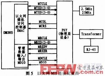

  网络控制模块主要包括EMAC模块和MDIO模块,原理图如图5所示。
  本系统采用TI公司出品的TSB43EA42作为以太网收发器。TSB43EA42支持10 MB/100 MB基带传输,提供与MAC层相接的MII接口。它与DM3 65通信的主要引脚有:发送、接收数据线、时钟、使能信号、错误指示、管理数据接口、控制/指示引脚等。EMAC控制模块内部集成了8 kB的RAM,主要功能使存放缓冲描述符和以太网数据包。MDIO模块则主要通过两线接口完成对物理层芯片的配置,工作状态检测等工作。
