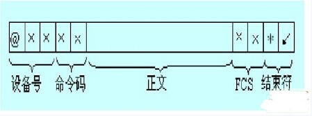

  通信时, 一组传送的数据称为“块”, 它是命令或响应的单位,从上位机发送到HOST-LINK 单元的数据块称为命令块,反过来, 从HOST-LINK 单元发送到上位机的数据块称为响应块。多点通信时,可作为单帧发送的最大数据块为131 个字符,因此当一个数据块含有132 个或更多字符时, 要分成两帧或多帧发送。
  每个数据块都以设备号及标题开始,以校验码(FCS)及结束符结束。响应块中还包括反应执行结果的响应码。通信格式如图2 所示。
  图2 HOST-LINK 通信帧格式

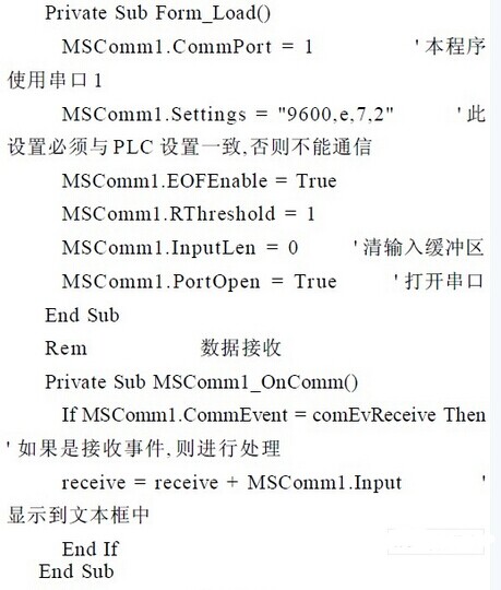

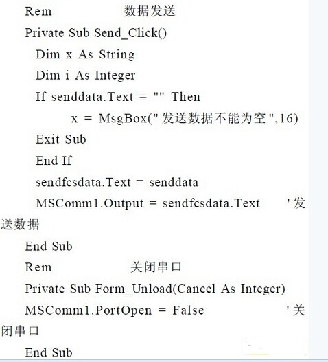

  Visual Basic 6.0(以下简称VB) 是一种功能强大、简单易学的程序设计语言,利用ActiveX 控件MSComm能十分方便地开发出使用计算机串口的计算机通信程序。本文在VB中使用MSComm控件实现上位机与PLC的串行通信。
  VB 程序由串口初始化、数据发送、数据接收等几大部分组成。主要的程序段如下所示。
  Rem      程序加载时进行串口初始化
  以上给出了计算机与PLC 通信的主要程序段。需要注意的是,如果传送的数据大于132 个字符,可以将数据分成起始帧、若干中间帧、结束帧进行传送。起始帧必须包含设备号, 命令码等, 否则通信的过程中将会有错误发生。上位机每发送完一帧时,在收到PLC 返回的分界符(即“↙”)后再发送下一帧,只有当结束帧数据发送完毕时才返回响应代码。
