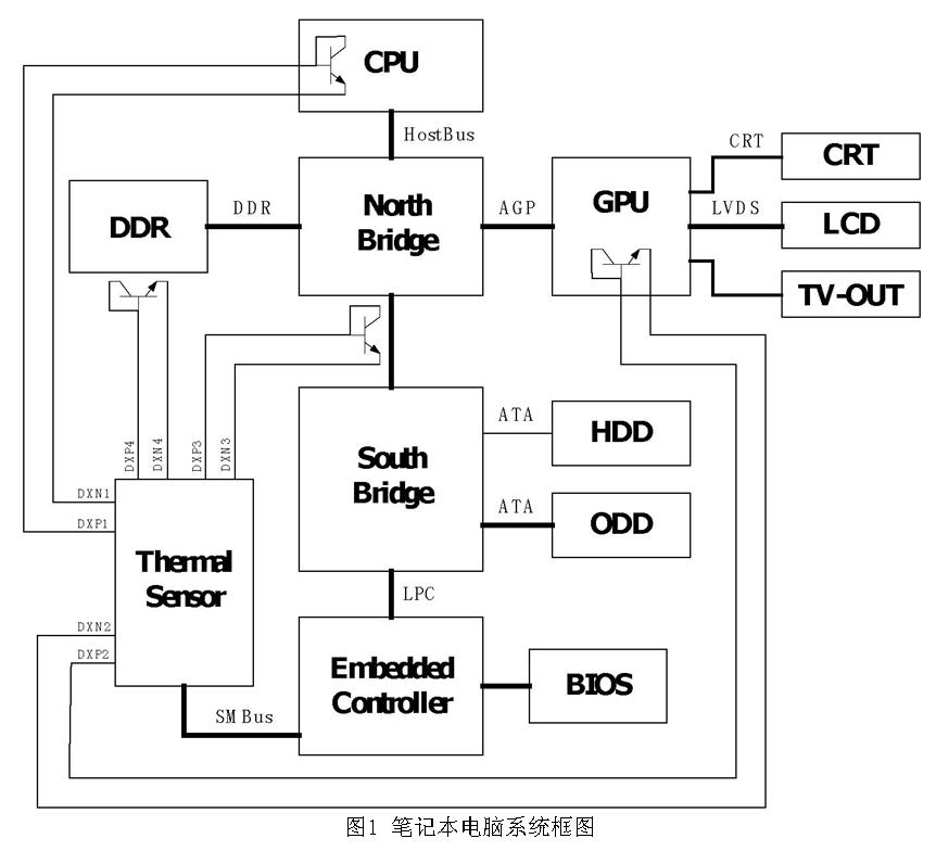

图1为笔记本电脑的典型系统框图,CPU为系统中最大的热源,目前笔记本电脑普遍使用的Intel Dothan处理器其瞬间最大功耗约为37W,AMD Athlon处理器其瞬间最大功耗约为35W至40W,Intel下一代Merom处理器的瞬间最大功耗将高达50W。CPU是计算机中温度检测的重要目标。目前,无论是Intel或AMD的CPU,CPU内部都含有提供远程温度检测用的二极管,以提供温度传感器,直接检测CPU内部管芯的温度,并对其进行精确的温度控制。
图形处理芯片 (GPU) 是除了CPU之外,系统中的另一个重要的热源。由于液晶显示器分辨率的增高,图形处理芯片的数据处理量也大大增加,为了让图形处理芯片可靠工作,目前普遍使用的图形处理芯片,也和CPU一样,均内含提供远程温度检测的二极管,以便直接检测图形处理芯片内部管芯的温度,并对其进行温度控制。笔记本电脑中,其它可能需要进行温度检测及控制的组件还包括DDR内存、硬盘和光驱。温度检测的目地是让笔记本电脑的嵌入式微控制器能对笔记本电脑作适当的电源管理及热管理。精确可靠的温度检测在笔记本电脑的应用上具有下列优点:

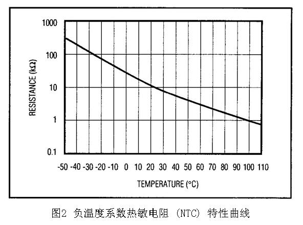

热敏电阻按温度对电阻特性变化一般可分为正温度系数热敏电阻、负温度系数热敏电阻及临界温度系数热敏电阻。正温度系数热敏电阻及临界温度系数热敏电阻的电阻特性会在特定温度发生急剧变化,适合用于定温度检测或限制在较小的温度范围内。负温度系数热敏电阻主要为氧化锰、氧化钴、氧化镍、氧化铜和氧化铝等金属氧化物的复合烧结体,这些金属氧化物材料都具有半导体性质,当温度较低时,半导体内的电子-空穴对儿数目较少,因此电阻较高。当温度升高时,热敏电阻内的电子-空穴对儿数量增加,因此导电率增加,电阻值下降。图2为典型负温度系数热敏电阻特性曲线,电阻和温度之间的关系式如下:
R0、R 分别是环境温度为T0、T(K) 绝对温度时的电阻值。B是热敏电阻的常数,B常数通常介于2500K至5000K范围内。

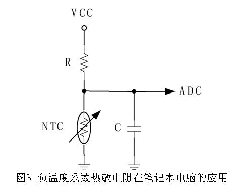

图3为典型负温度系数热敏电阻的应用电路。利用笔记本电脑嵌入式微控制器的模数转换器 (ADC) 所读到的电压值推算出NTC的电阻值,因而推算出环境温度。利用负温度系数热敏电阻测量温度时误差很大,误差来源包括NTC本身的误差、提升电阻的误差、偏压电源 (VCC) 的误差、ADC的误差及测量噪声所造成的误差。从成本考虑,如果只考虑负温度系数热敏电阻本身的价格,这是一个廉价的解决方案。但若把偏压电路和额外的ADC成本一并考虑进去,成本可能增加。

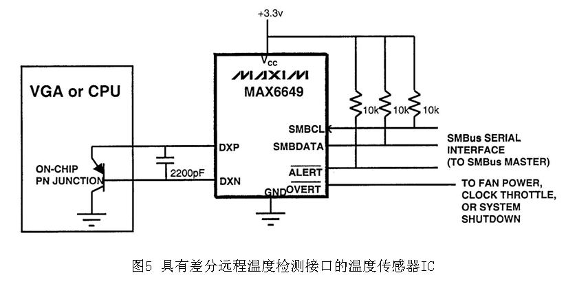

图5为笔记本电脑普遍使用的一种温度控制方案。温度传感器IC通过SMBus接口连接到笔记本电脑的嵌入式微控制器,由于温度传感器IC与嵌入式微控制器之间为数字接口,因此温度传感器IC在位置上可以远离嵌入式微控制器而不会有噪声干扰问题。MAX6649同时内置一个本地温度传感器和用于连接远端二极管的差分接口。MAX6649的IDH =100uA,IDL =10uA,高精度、小电流的电流源可减小因杂散电阻所产生的测量误差。差分输入有助于降低噪声干扰。图5所示电路,温度传感器IC只负责温度检测,风扇转速控制由嵌入式微控制器完成,由软件实现。为了避免软件控制的死机问题,MAX6649还集成了保护功能,当温度到达第一个高温临界点时,MAX6649 ALERT可发出中断请求,要求嵌入式微控制器进行相应的处理,例如对处理器进行降频;如果上述对策仍无法有效抑制温度的上升,当温度达到第二高温临界点时,MAX6649 OVERT可以用来控制系统的第二个风扇或对系统进行强制关机。图5具有低成本、高精度、使用弹性大等优点,但在软件的设计上需花费较多的功夫。
应用中需要检测温度的组件较多时,例如:测量CPU、GPU、芯片组和DDR的温度时,可以选用MAX1989多路远程温度检测器。还可以根据需要选择举有风扇转速控制功能的温度检测及控制IC,如MAX6635,利用风扇转速反馈信号,使温度传感器IC对风扇转速构成闭环回路控制。此外,在高温保护临界点的设定上,不需要软件设定,而是通过硬件设定,以增加高温保护的可靠性。
