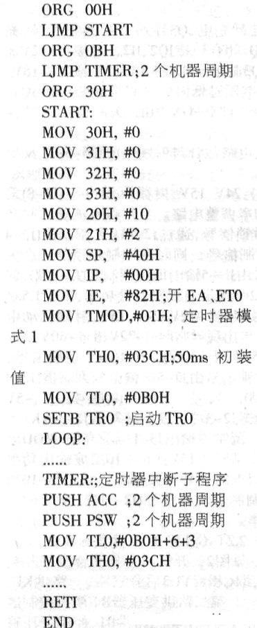

  2.单片机电子时钟利用内部定时,计数器溢出产生中断(12MHz晶振一般为50ms)再乘以相应的倍率,来实现秒、分、时的转换。大家都知道,从定时,计数器产生中断请求到响应中断,需要3_8个机器周期。定时中断子程序中的数据人栈和重装定时,计数器的初值还需要占用数个机器周期。此外。从中断人口转到中断子程序也要占用一定的机器周期。例如:
  从上述程序可以看出,从中断人口到定时/计数器初值的低8位装入需要占用2+2+2=6个机器周期。所以,在编程时一般会把这6个机器周期加入定时/计数器的初值中。但是,从定时,计数器溢出中断请求到执行中断需要几个机器周期(3~8个机器周期)。就很难确定准确值,正是这一原因导致了电子时钟计时的不准。

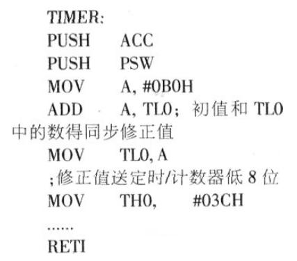

  从程序人手,采用动态同步修正方法给定时,计数器赋初值。动态同步修正方法如下:由于定时,计数器溢出后,又会从O开始自动加数,故在给定时/计数器再次赋值前,先将定时,计数器低位(TLO)中的值和初始值相加,然后送人定时,计数器中,此时定时,计数器中的值即为动态同步修正后的准确值。具体程序如下:

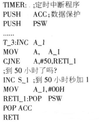

  采用同步修正方案后,电子时钟的精度虽然提高了很多,但是由于晶振频率的偏差和一些其他未知因素的影响(同一块电路板、同样的程序换了一片单片机后,走时误差不一样,不知是何原因),时间长了仍然会有积累误差。为此,可采用自动调整方案。实际上是一种容错技术。其自动调整原理为:实测出误差Is所需的时间,然后每隔这样一段时间后就对秒进行加“1”或减“1”调整。例如:电子钟每过50小时就慢1秒,其自动调整程序如下:

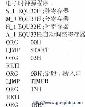

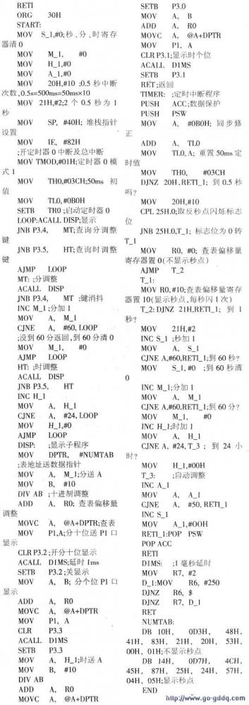

  以下是一个完整实例:
