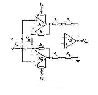

  在许多需要数字采集的系统中,传感器输出的模拟信号都很微弱,必须通过1个模拟放大器对其进行一定倍数的放大,才能满足采集卡对输入信号电平的要求,这种情况下,就需要采用信号调理电路对传感器输出的信号量进行放大。信号调理电路使输出电压与输入电压成正比,它的核心是1个具有电容负反馈、且输入阻抗极高的高增运算放大器。差动仪表放大器如图2所示。

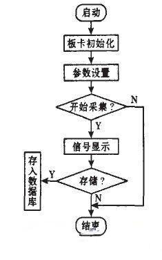

  软件设计是测试系统的核心部分,如数据的采集与处理、数据分析、数据显示都是由系统软件控制实现。系统软件采用模块化方法进行设计,划分为以下几个模块:板卡初始化及参数设置模块、数据采集模块、数据分析模块,数据库模块,如图3所示。在系统中把各个代码模块进行定义并使它们之间的接口标准化,从而在一个模块内进行扩展性改变将不会影响程序中其它模块,因此增加了系统的灵活性。在测试过程中,可根据需要随时改变信号参数和测试方法。测试系统的程序主流程图如图4所示。

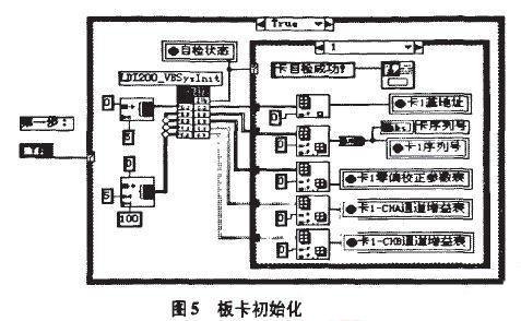

  该模块的功能是实现检验并初始化板卡,然后设置系统基本参数来控制硬件系统,既可以无触发采集,又可以单通道触发采集数据。在启动采集之前,首先对LDl200初始化,确定自检成功或提示“无LDl200卡”,程序如图5所示。

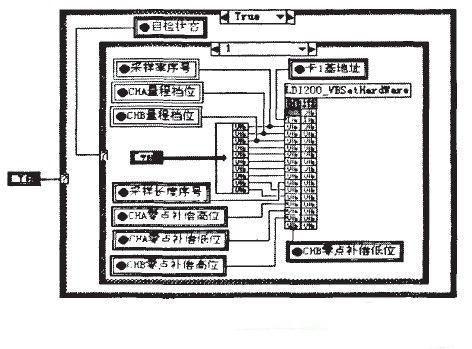

  然后设置采样参数,采样参数设置的程序如图6所示。根据采集数据的需要,设置双通道并行输入,采样频率为100Hz,使用软件触发方式,即手动点击采集按钮,则开始运行采集程序。将设置的采样参数放在1个簇里,采用选择结构进行参数设置。反之则显示“请先初始化”。

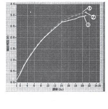

  为使测量准确就要对测试系统进行试验标定,设计选用标准流量计式标定方法。标准流量计选用LAB一10型玻璃转子流量计来进行标定试验。在变频器从l~23Hz变化中,对应的输出电压为0-3V,经过标定试验,在温度为20℃时,可得到测试数据,经过处理后得到如图10所示的曲线:曲线①为空气流量传感器经过数据处理后的输出电压曲线;曲线②为对数据进行曲线拟合后,空气流量传感器输出拟合特性曲线;曲线③为玻璃转子流量计输出电压曲线。
  在常温常压条件下,测试系统所使用的空气流量传感器的输出相对误差最大为1.94%F.S,小于其最大允许误差3.0%,满足传感器使用误差要求。在测量过程中采用变频器控制风机的供气方式,气体仍然存在一些脉动,又由于空气流量传感器的高敏感性及气压的影响,也会造成部分附加误差。
