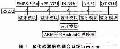

  5种测量仪器均支持RS232的接口通信标准,分别通过RS232连接蓝牙模块,ARM端信息融合应用系统通过蓝牙接收并存储这5种仪器采集的数据。在一个蓝牙微微网中主节点最多可以有7个从节点,并且允许多至256个从节点与主节点保持在休眠状态。蓝牙的发射距离一般为10 m,通过增大发射功率可达100 m。组网方案中采用蓝牙进行组网,完全可以满足短距离无线通信的需要。结合实际情况,整个系统的组网方案设计如图1所示。

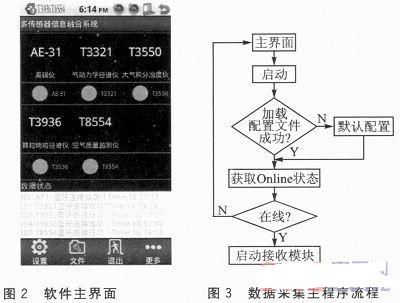

  考虑到信息融合软件的便捷操作和实用性,本信息融合软件主要包括数据接收模块、文件管理模块和设置管理模块。图2为信息融合软件的主界面。
  图3为信息融合系统的数据采集主程序流程。

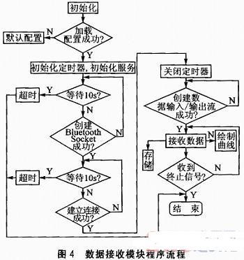

  数据接收模块主要实现多传感器数据的接收、数据曲线的绘制和存储。通过继承Android平台下的Service类,建立5个仪器可以同时后台执行的数据采集服务;配合Notification的便捷操作,实现不同仪器数据采集界面的切换。数据接收模块程序流程如图4所示。
  仪器端蓝牙同ARM端蓝牙建立连接后开始数据传输,信息融合系统开始采集并存储数据,同时绘制数据曲线。图5为5种仪器同时在后台运行的Notification效果图。图6~图10分别为QT-8554、APS-3321、SMPS-3936、IN-3550、AE-31的实时数据曲线图。
