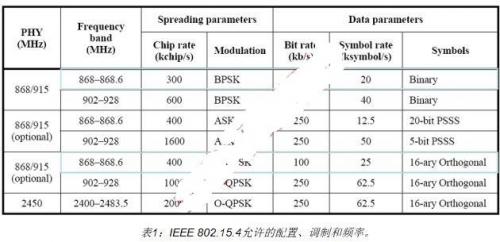

表1所示为IEEE 802.15.4规范下各种可能的无线电配置。其中感兴趣的配置之一是带有O-QPSK调制及100kbs波特率的868MHz。在这种配置之下,就有可能充分发挥波长所保证的范围和灵敏度方面的优势,同时,优化传输速度、降低功耗,并提高集中度。
不过必须留意的是,无论是2.4GHz或是sub-GHz,协议均相同。在这两种情况下,所有重传和应答机制都将被采用,比如载波侦听多点接入/冲突避免(CSMA/CA),以及安全机制(AES128加密和高安全性密钥分发,视乎公用事业本身所需而采用的“认证中心”的要求而定)等。

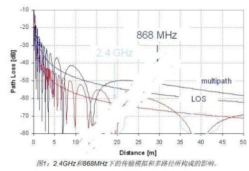

另一方面,图1示例了一个真实的环境仿真。蓝线代表868MHz传输,红线则为2.4GHz传输。连续抛物线与自由空间衰减有关,而另一种曲线是发射易受相长干扰和相消干扰(源于衍射、发射、衰减及由此引起的多路径等现象)影响的远程信号的功率线。这里需要注意的是,在2.4GHz,随着距离的增大,将会出现真实的“裂口”,其中的信号将会被干扰所抵消。而868MHz ZigBee却能避免这一问题,有效距离可达最初的数十甚至数百米。
最后,2.4GHz频率极易被水所吸收,因为它是水的谐振频率之一。
